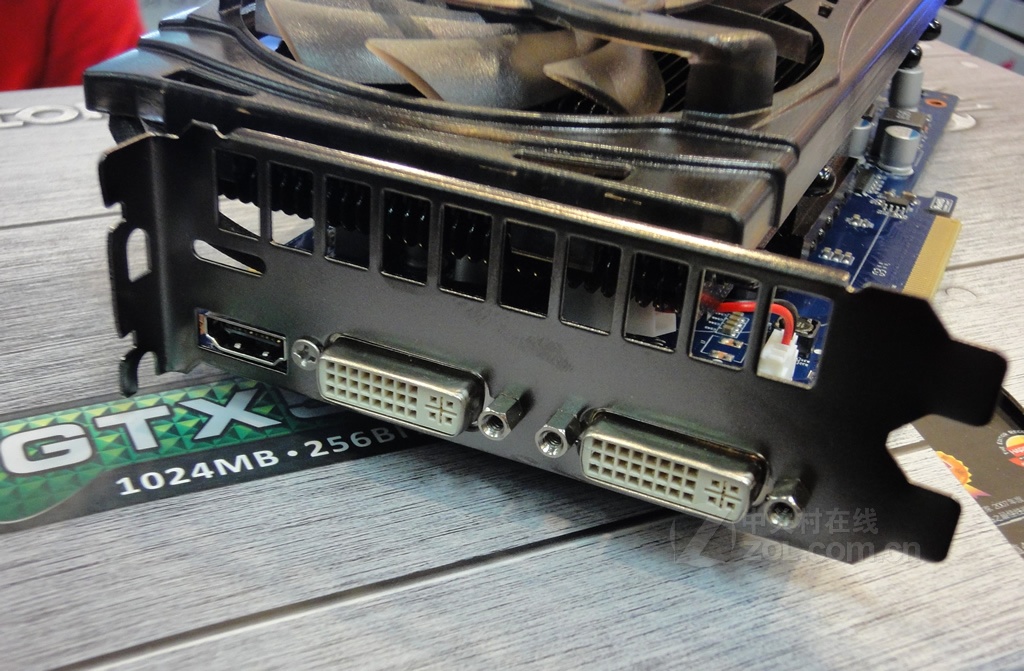

我暂时没有照相设备,只能借图了, 下图是某评测网站上找的, 我的和此图一致:
一个问题就是 到手的显卡, 那个hdmi旁边螺丝还真跟上面一样, 有一个用的是螺丝,不是螺母......位置也一样.......
此问题已查明, 是为了防止阻碍到旁边的hdmi口,个人认为这个dvi口影响不大,几乎不用,我现在用的是下面那个.
另一个是超频三黑海本身是3pin的线,不过好像是因为线不够长,所以加了一根2pin延长线.....但是这样的话就没法测速了, 有点纠结.
具体就是这两个问题, 问题不大,好解决,就是发上来问问这事神马情况?
另外赞一下就是输出口 是hdmi的,比公版的**mini hdmi好多了, dvi加了屏蔽罩, 态度值得赞赏. 但是以上说的两个小细节瑕疵, 还是希望改进.
补张图:
测试稍后奉上, 因为电源只有区区400w.....所以不敢大幅度超频.
但是默认920/4400mhz的情况下furmark 1.9.0
我用功率测试仪测试的整机功耗也就350w(这个是主机整个功耗, 不考虑电源转换率的,实际上估计300w左右吧).

作者: htwang    时间: 2011-3-11 15:43
是这样,上面那颗螺丝 是因为上高的螺母 会挡到有些比较宽的HDMI 接头插入
做MINI 的兼容性又不强,就这样了
风扇的那个 是因为我们首批的产品采用的是OC3的零售版散热器,用的是通用的3pin插主板的,为了和显卡连接,做了这个临时的转接,您可以通过3pin的延长,直接插主板,来调速
后续 我们会完善产品,不好意思的很

回复 htwang 的帖子
收到, 螺丝问题已经不再纠结.
