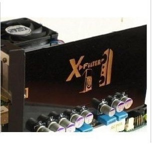

9 {5 B- B8 `. V
可以加装外部的电源净化卡来改善和打磨,原理和效果是一样的+ I" i( H. }! T5 d
专业卡往往买了玩一阵就要出手,二手出PCB是否完好肯定是会影响是否顺利出手

; ]3 _' a9 c3 Y* ^4 @2 G7 h& m可以加装外部的电源净化卡来改善和打磨,原理和效果是一样的
. L$ K- V8 O7 g* P, F% a专业卡往往买了玩一阵就要出手,二手出PCB是 ...
: U- \6 h- a# b' H
打磨聲卡跟加電源淨化卡效果根本就是兩回事,你肯定沒有打磨過聲卡,否則不可能不知道。

作者: gp2000us    时间: 2011-3-27 22:27
為何說專業聲卡不易直接去該音頻回路的元件,因為專業聲卡一般電路都是經過調聲的。- t$ r+ J1 `9 b: T" s0 b, j8 i( N
打磨聲卡是音頻回路中更換聲音耦合電容和buffer或者IV轉換的OP旁的電容,這些都是很敏感的地方,很容易改變聲卡的整體音色和平衡性。改動往往帶來新的問題。而電源卡是針對主板聲卡的總供電部份的改善,對聲卡的改善,第一感覺就是針對聲卡的整體性能,如解析,動態,細節背景的表現,而不是主要針對音頻回路的音色改變。相信真正玩過的朋友應該知道區別。
* \4 H7 z9 s8 x* ~5 I' \

: Z) B% |* Y  q- z大侠,你知道啥是I/V变换不?I/V变换最关键的选OP,OP选不对,你扔十万块钱在滤波卡上,

是说去磨专业声卡上的电容,选OP相信凡是烧友能方便换的都一律换掉了,滤波卡当然对整体改善是不同于换OP的。# m+ u$ n& g+ ?* Y
专业声卡往往都用表贴SMD的OP,而不是留有DIP插座方便大家更换,专业声卡厂家选择的OP也会有考量,一般用OP275类的不会很差,而调音也是根据了厂家风格尽量做到平衡中性。

作者: gp2000us    时间: 2011-4-1 21:03
所以专业卡磨机磨电容不如加外置的电源卡来的方便
