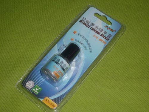

在他站看过详细测试 原装的7783 磨合速度比国产神u 冠希033 要慢很多
涂抹性 比冠希033 好 导热性微胜冠希033 腐蚀 比 GX033小
淘宝上灌装的 7783 比原装的差。。

7783 磨合期很长哦~~~
作者: zhyhb    时间: 2011-3-29 17:34
链接里那种包装的7783就是原装的吧?

作者: zhyhb    时间: 2011-4-1 07:34
这个链接里的售后评价里,有人说印刷模糊,也不知怎么回事,到底是原装还是分装?

作者: zhyhb    时间: 2011-4-10 09:15
涂抹时,用附带的塑料板和橡胶指套配合还算可以弄薄弄平,只用小板确实不容易抹平整均匀。
作者: zhyhb    时间: 2011-4-10 09:18
这个水泥物看似比较干,但是塑料板上残余物即便暴露好多天也干不了,这也就是所说的需要磨合的原因吧,通过磨合挥发掉里面的液体物质。{shocked:]
