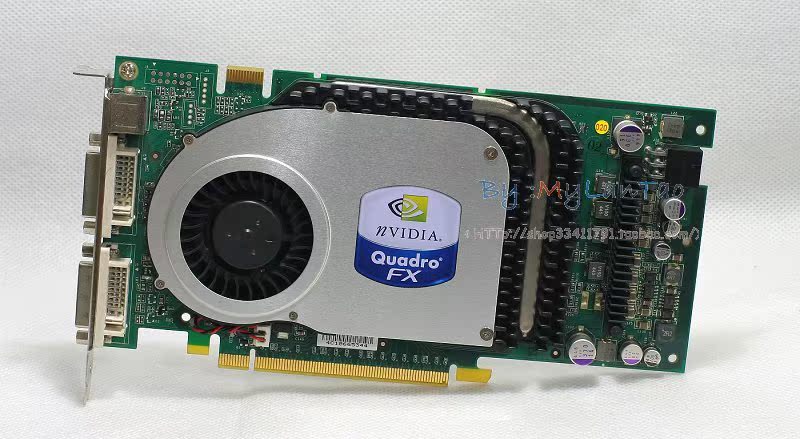

ibm工作站拆机QuadroFX 1400
这卡2D如何呢?
我用来接CRT的...

这卡怎么说呢 基于NV42核心 也就是GEFORCE 6800的显卡核心, 显存位宽比较大 256BIT  但是显存又小的可怜 128M  普通的CRT显示器用倒是问题不大 。2D要看你的显示器好不好,显卡倒是其次,兼顾玩玩MAYA的话那肯定只能选N的专业卡了,毕竟驱动有一定的优势,,显示器SONY F520?

22的CRT分辨率比较高了 这卡显存才128M 说真的不如搞游戏卡划算,看来你还是平面设计为主,这里要说个概念:所谓的专业卡只是在某些程序里面通过本身的专用驱动优化的比较好性能提升比较大,这里的性能一般指的是3D加速性能以及稳定性,至于2D显示效果,和同核心的游戏卡没区别。300多块钱可以搞一片比较好的G92核心的 88 98GT系列了

桌面画面效果和NV游戏卡、ATI游戏卡没区别。
视频方面,在显示小碎条的那种画面上,NV的DX10(游戏卡、专业卡)、DX11(游戏卡、专业卡)、ATI的DX11,会有3种不同的效果。(一般电影没这样的画面,测试片才有)

2D画质和ATI、NV游戏卡没区别。
还有FX1400好像不如FX580。
