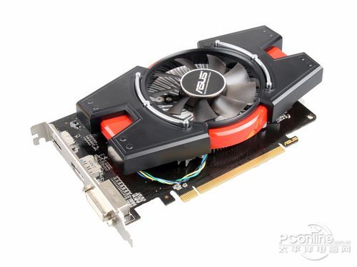

这是华硕的HD6670,不装风扇,你会以为它是一块网卡
华硕为这块卡装了个巨型风扇,一切都被掩盖了
