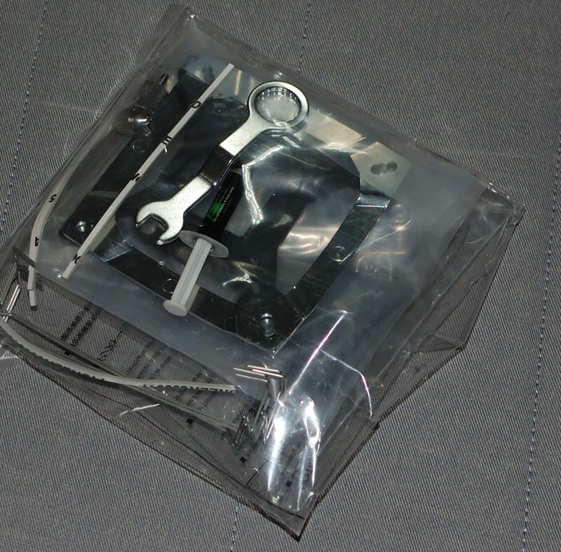

3.压力式
[attach]1529552[/attach]
这个扣具最早出现在Venomous X的配件里面,后来新版的风灵也自带,单卖是60块,安装简易度是3个扣具里面最便捷的,整个安装过程可以用酣畅淋漓赏心悦目也来形容,螺丝拧起来也方便,自带的扳手可以施加压力,但是这个扣具螺丝拧到最紧,散热器依然可以转动,是3个里面最松的,至于效能如何,因为和前2个扣具评测时候的季节相差太多,不做评论,无论温度如何,做工是值得肯定和赞许的
加强方法,目前未知,请高人指导,有办法让散热器不转动吗?
最后附上这几天刚测的第3套扣具+利民CF3硅脂+i5 750 20*200 机箱为FT02 室温26度左右

回复 tonymomo 的帖子
最后一个加强方法是:把图上圆圈中的垫片去掉&换成红色纸垫,来降低高度,增加压力~
[attach]1529545[/attach]

作者: tonymomo    时间: 2011-5-13 16:04
ilonely23 发表于 2011-5-13 16:01
回复 tonymomo 的帖子
最后一个加强方法是:把图上圆圈中的垫片去掉&换成红色纸垫,来降低高度,增加压力 ...
哈哈,散热还是你专业啊
作者: tonymomo    时间: 2011-5-13 16:05
回复 tonymomo 的帖子
这样换掉以后,可以让散热器不能转动吗
作者: ilonely23    时间: 2011-5-13 16:06
回复 tonymomo 的帖子
再把中间的压力螺丝拧紧点,基本就不转动了~
不过注意主板别变形了
