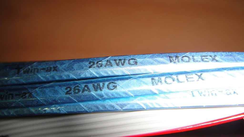

用過大多8087 Cable...
目前最推薦的是這咖....
26AWG..
線蕊較粗...
molex製....
安費諾很多都是30AWG...
較細...
比較不耐...
因為我已經丟了好幾條...

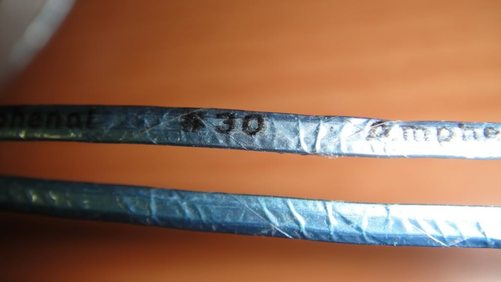

作者: per1-q1222    时间: 2011-5-16 17:20
這個是安費諾的8087 Cable...
30AWG...
線蕊較細...
包覆上也比較脆弱....

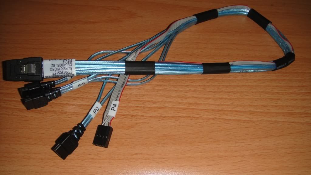

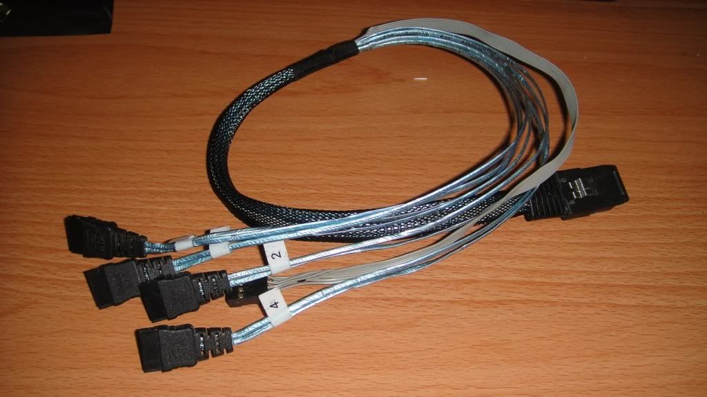

8087 to 8087 也是一樣...
你說一定會帶Sideband嗎?..
未必...!!
給你看兩個範例吧...
這張是帶有sideband的8087 cable....
而這張是未帶sideband的8087 cable:
你看出了甚麼差異了嗎?..
對,...帶有sideband的8087另外拉了幾條線作為SGPIO送出...
