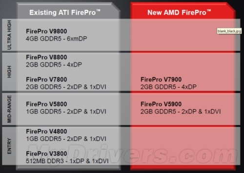

AMD今天正式发布了两款新型号图形工作站专业显卡,型号分别为“FirePro V7900”、“FirePro V5900”,均基于第二代DX11核心“北方群岛”中的4D式流处理器架构,号称可在关键专业市场应用中提供双倍于竞争对手的性能。
需要注意的是,从现在开始FirePro系列也正式抛弃“ATI”品牌,改而冠以AMD,所以新卡的完整型号应该是AMD FirePro V7900/V5900,而之前的继续叫作ATI FirePro V7800/V5800。

除了继承北方群岛架构消费级产品的Eyefinity多屏输出、HD3D立体输出、OpenCL 1.1并行计算、PowerTune智能功耗控制等技术,FirePro V7900/V5900还特别针对专业应用引入了“GeometryBoost”(几何加速)技术,可以在每时钟周期内处理两个原语(Primitive),从而大大提升显卡的几何处理能力,更流畅地运行CAD、DCC等复杂建模应用。
FirePro V7900核心代号“Cayman Pro GL”,看起来与Radeon HD 6950关系密切,不过流处理器只有1280个而不是1408个(也就是又屏蔽了两组SM单元),核心频率725MHz,峰值浮点性能单精度1.86TFlops、双精度0.464TFlops,搭载256-bit 2GB GDDR5显存,等效频率5000MHz,带宽160GB/s。
输出接口配备一溜四个DisplayPort,支持DP 1.2/HDMI 1.4a规格,支持最多四屏输出和3D立体输出,为方便组建多屏系统还附送了四个主动式DP转单链接DVI的转接头。
该卡最大热设计功耗不超过150W,需要单六针辅助供电,难能可贵的是散热器只需要一个插槽,因此体积轻巧,组建CrossFire Pro也更方便。

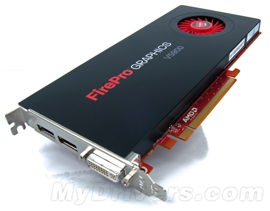

FirePro V5900核心代号“Cayman LE GL”,但也不与Radeon HD 6790相称,流处理器被减少到仅仅512个,核心频率600MHz,峰值浮点性能单精度610GFlops、双精度154GFlops。显存同样是256-bit 2GB GDDR5,不过频率仅为2000MHz,因此带宽64GB/s。
输出接口配备两个DisplayPort和一个双链接DVI,最多可组建三屏系统,附送一个主动式DP转单链接DVI的转接头。
热设计功耗不高于75W,因此无需辅助供电,散热器也是单插槽

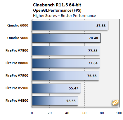

CineBench R11.5:
这项OpenGL测试中V7900表现不错,已经逼近更高端的V8800,但还是不如V7800。V5900如愿击败了V4800,只可惜没能加入V5800。

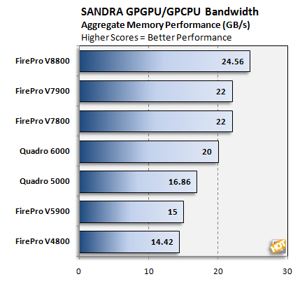

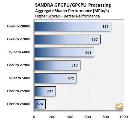

Sandra 2011:
这次分别考察GPU并行计算处理能力和显存带宽。V7900因为流处理器欠缺而在GPU计算方面不敌V7800,但是显存带宽毫不逊色。V5900在计算方面领先V4800多达91%,带宽也稍稍胜出。

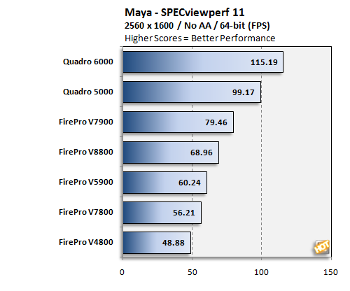

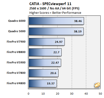

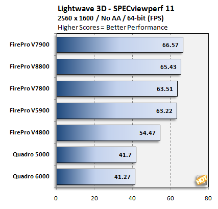

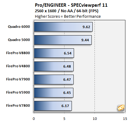

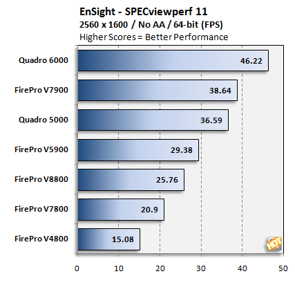

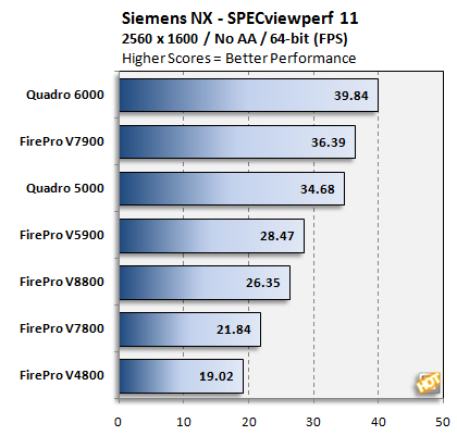

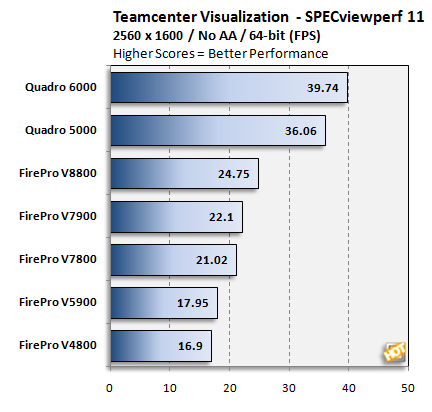

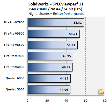

SPECViewperf 11:
在八个子项目中,V7900意外地有六个项目明显领先于V8800/V7800,就连V5900都有三次跑到了V8800前边。显然,新架构在这套OpenGL测试中得心应手。

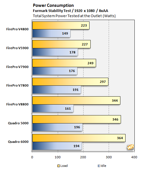

功耗(整机系统功耗):
待机条件下,V7900/V5900系统的功耗都不到180W,比V8800低了8%左右。满载条件下,V7900接近250W,相比V8800少了16%之多,V5900则只有227W,仅仅略高于V4800。

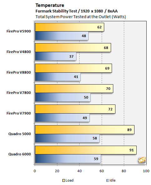

温度:
单插槽散热的好处是体积小巧,但代价就是会在一定程度上牺牲温度。V7900/V5900的待机温度都接近了50℃,和同样单插槽的V7800差不多但明显高于V8800。到了满载条件下,V7900仍然控制在72℃,只比V8800/V7800高了2-3℃,V5900更是区区62℃,比V4800还要低6℃,相当不错。
噪音:
