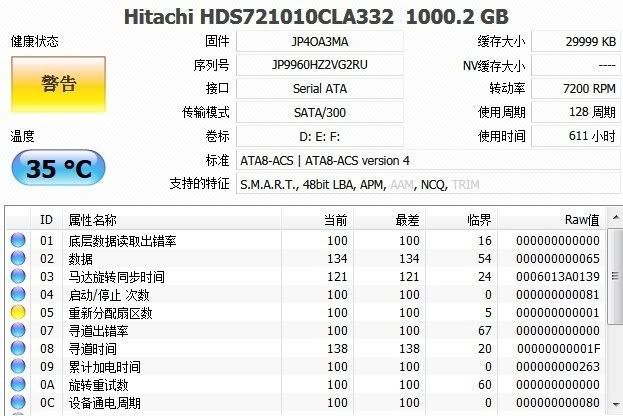

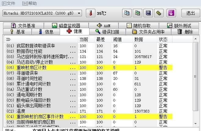

用了几个月的日立硬盘,HD TUNE和CrystalDiskInfo都提示警告,
但用MHDD扫描只有一个绿块,HD TUNE 扫描没有错误,到底是不是有问题啊?

坏扇区被屏蔽了,所以扫不出来
我的也是日立硬盘,两年前05值就是6了,比阈值还多1
不过很奇怪,用到现在也没事(还是做系统盘用的),重映射也没有再增加

(C5)有计数就说明该扇区在读取时出现过错误,下次向这个扇区写入数据的时候如果继续出错,该扇区的地址将被重映射到备用的好扇区位置,坏扇区不会再使用,此时(05)“重映射扇区”的计数将会增加,(C5)的计数就会归零。如果下次向这个扇区写入数据时没有出错,就会取消“待映射”的操作,(C5)的计数自然归零。因为仅仅一次读取出错不足以说明扇区损坏,所以不会发生重映射,只是列入观察范围。
因此(C5)这种情况不需任何操作,只需要等待看以后的发展。
“坏道”是一个老词了,以前的硬盘只要某磁道出现一个坏扇区,该磁道就算“坏磁道(Bad Track)”,修复时就整个磁道所有扇区一起“跳过(skipped)”。所以,坏磁道和坏扇区没有区别开,一起称为“坏道”。而现在的硬盘每个磁道划为数百上千个扇区,不能因为有一个坏扇区就丢掉整个磁道。再说硬盘在制造完成后本身就已有相当多的缺陷扇区(可能有成百上千之多),所以为了提高成品率,硬盘的设计容量是大于标称容量的,多余的那部分容量(用户是不可见的)就是为了弥补“制造时已出现的”以及“以后使用时新增的”缺陷扇区。这也是一个自修复功能,只要这个功能在起作用,你就不会发现坏道。
