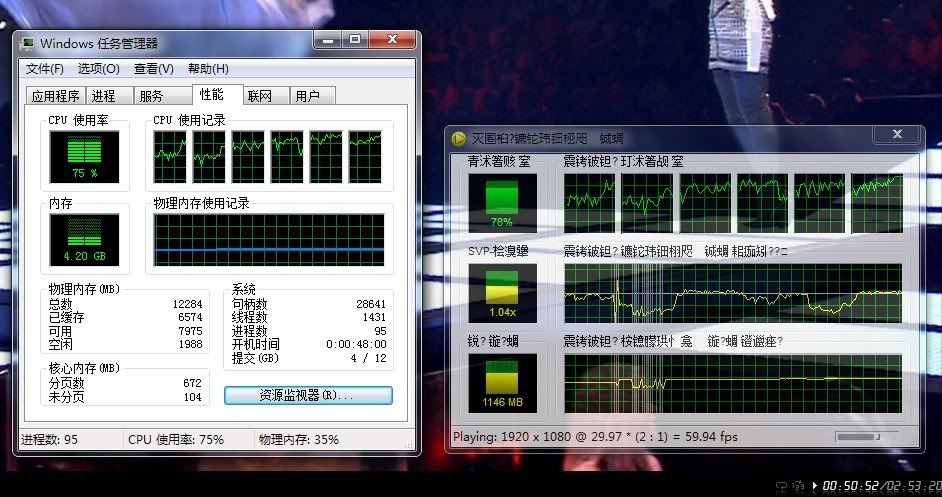

效果明显就是费资源,已经gpu解码 opencl也开了不然拖不动cpu100%占用
作者: Edison    时间: 2011-6-2 19:39
AMD 卡需要安装 APP 才能打开 OPENCL。
