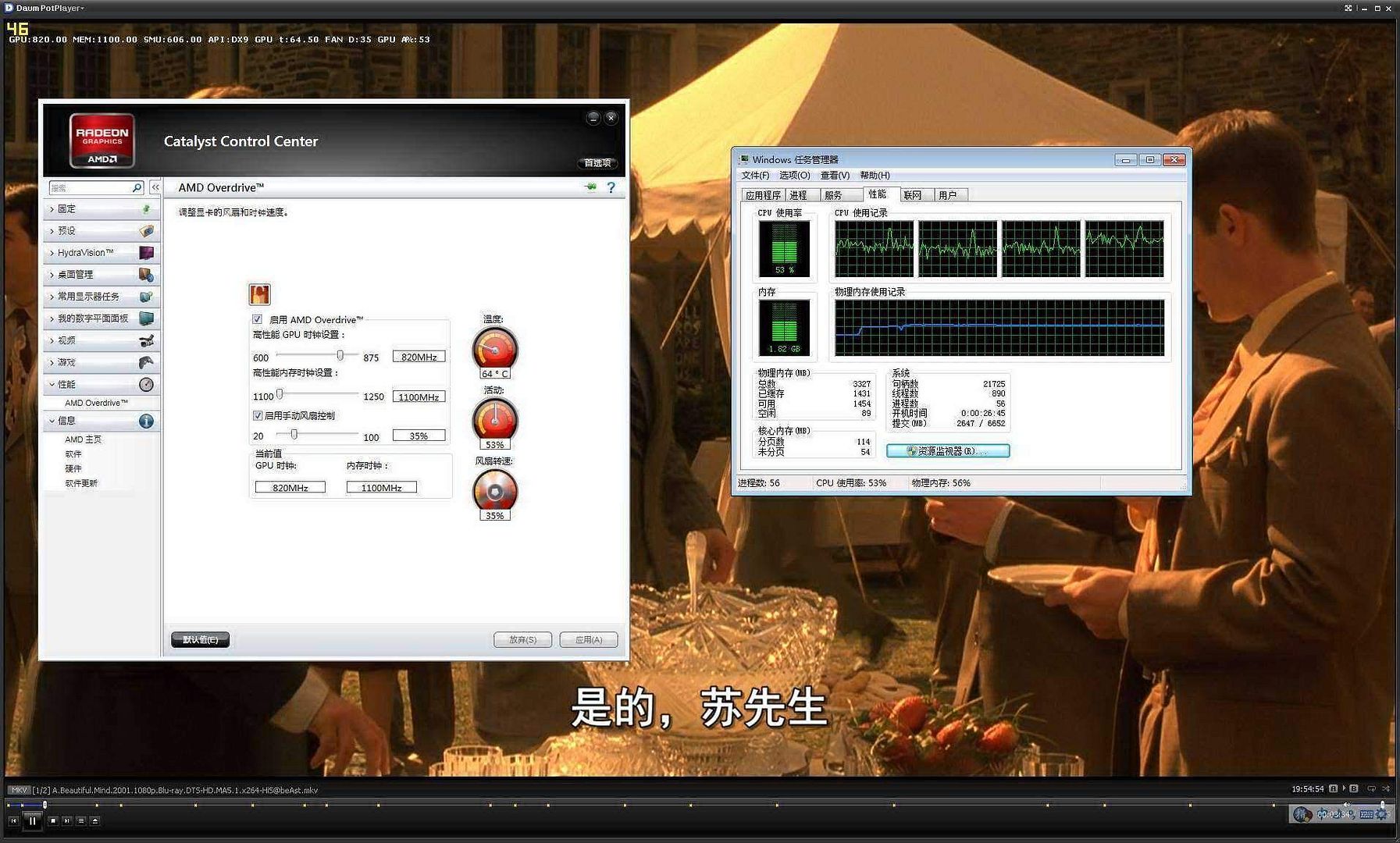

2600集显开启pot内置的dxva加速后,默认设置如下
跑阿凡达remux很流畅,cpu占用70%左右,无需svp硬件加速即可跑3w码率
[attach]1547389[/attach]
但是跑eva 破剧场版,会出现卡帧,这个1080p码率紧紧1w3而已,我不明白为什么……
什么snb才能硬件加速svp啊……
