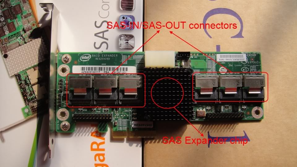

作者: Boomer    时间: 2011-8-18 16:04

作者: stephenmaxmax    时间: 2011-8-18 17:22
五湖废人 发表于 2011-8-18 17:04
这卡看起来,入口是SFF-8088接口的?
不是,那个外置口是出的口之一

SAS-IN x2
作者: per1-q1222    时间: 2011-8-18 17:56
要就要找chenbro的..
這是我的最佳推薦..
測試過...
DELL H700/6i
100%相容...
當然能找到Intel的RES2SV240那更棒了...
Chenbro只有一個SAS-IN...
Intel的有兩個並且支持Load Balancing..
Intel的我手邊就有2~3張了...
作者: 五湖废人    时间: 2011-8-18 18:12

作者: per1-q1222    时间: 2011-8-20 10:14
Boomer 发表于 2011-8-20 09:37
仅仅是纯粹 RAID 0,不知道能否一战?呵呵~
另外,请问诚勤或者 Intel SAS 设备在台湾好不好买?大约是 ...
Intel的在TW買不到..
我是請人在USA當地買轉寄回來的...
Chenbro的買的到..
4x9版本大約12000~14000台幣..
H700絕對100%相容..
不過要先關掉DirectPdMapping..
H700預設是開啟的..
不關閉的話...
會導致HBA會使用direct routing路由演算法...
這對大多expander會出問題(這和expander支持種類有絕對的關係..)...
routing演算法有三種..
1. table routing
2. direct routing
3. subtractive routing
Intel RES2SV240我不久會寫一篇評測文章..
並且說明相關的expander routing方法..

作者: 五湖废人    时间: 2011-9-1 15:40
per1-q1222 发表于 2011-8-28 22:40
LSI全新原廠9260台灣報價台幣最低18000~18500..
Intel的也是一樣..
DELL H700全新原廠盒裝512MB版本在t ...
I牌卡到了,原来香港有现货,直接拿了一张
不过,这个哪些是SAS IN哪些是SAS OUT呢?- -
