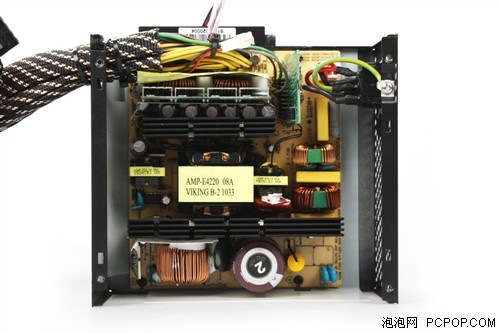

假的~
一次侧不用LLC,二次侧用单磁,能不能做到金先不说,起码标签上的型号原本的主人对应的不是这个结构。
倒是像是振华产的,现在怀疑是老款振华电源换了壳子。
鉴定完毕~

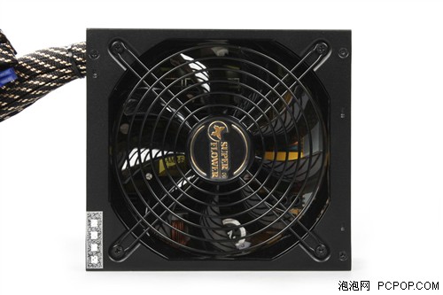

一看就是山寨的!补2张正品的图!
有logo的。
内部结构
