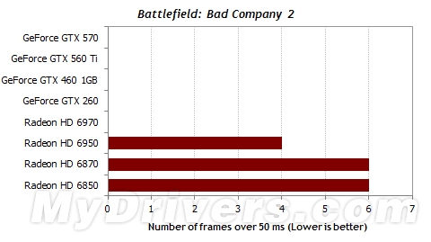

第一点,是根据第三页的相关数据得出来的,A饭选择性失明?

作者: macxsiony    时间: 2011-9-22 16:43
李主任 发表于 2011-9-22 16:22
我看你才选择性失明吧,同是N卡,分游戏,分型号,表现也差异很大。你那第三页只是一个游戏 ...
你语文老师死得早
“1、在玩射击、赛车等对延时非常敏感的游戏时”
看清楚了么?句子主干是什么?状语定语补语,你分清楚好不好?
射击、赛车,只不过是对“在玩对延时非常敏感的游戏时”的一种举例。
另外:你列出高端卡没意义,就比中低端完全可以看出差距
GTX260都没有突发帧延,但是堂堂的6950居然在69秒左右的游戏中出现了4次,6870和6850出现了6次。

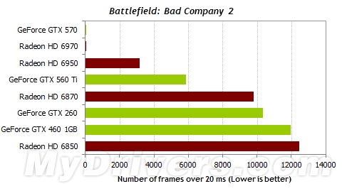

中低端差距也就一张图,换一张还不是号称超一超秒6970的560TI连6950都不如。这张图如何解释?你先把样本搞大点再来结论

作者: macxsiony    时间: 2011-9-22 16:56
你给的这一张是以20MS为基础的,后面这几张卡,本来平均值帧数是大于20MS的,现在又不是比较性能,是比较缺陷。
“有个问题不得不说,在做类似的统计的时候,一定要注意设定的阈值。比如上图中GTX 580高于20ms的延迟帧要明显高于GTX 570,但以50ms为阈值的话,结果恰恰相反。一般来说,50ms的阈值对于日常测试应该就足够了,而20ms就显得稍微有些苛刻了。
