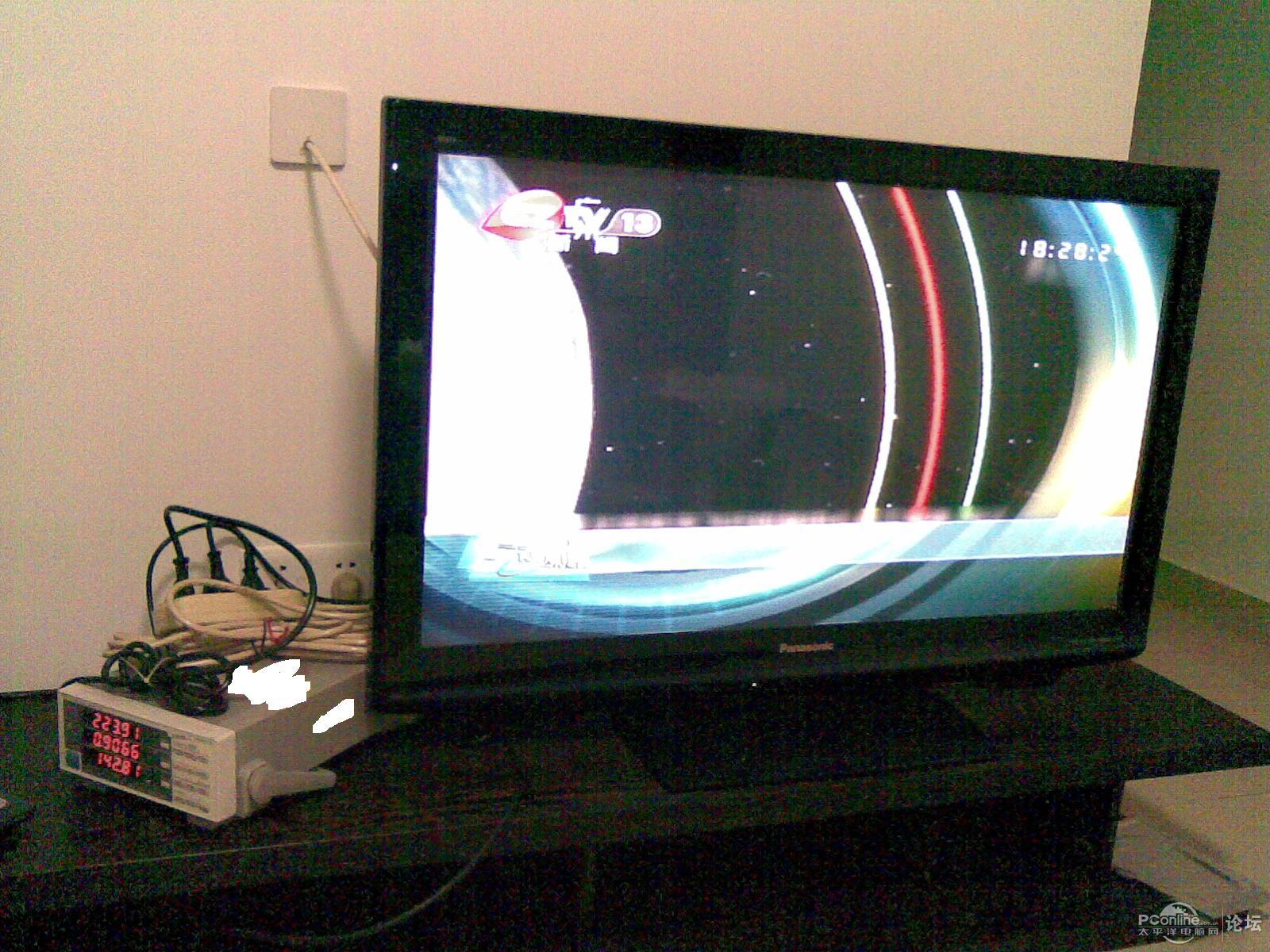

这次放个等离子电视的功耗,好像跟DIY有点不沾边啊 ,当年哥可是38XX抢它回来的,画质很满意,一定要测测它的功耗由于东西是偷回来的,把证据消灭了一部分~我的文采不好,说话比较朴实,理科生就这样,就会搬数据。。。
型号: 松下 U42S20, 全默认,影院模式,开了爱眼。
看新闻的时候的功耗,其实一般功耗也就这样,会因场景跳动,但是70%的时间都是这个数值左右的。

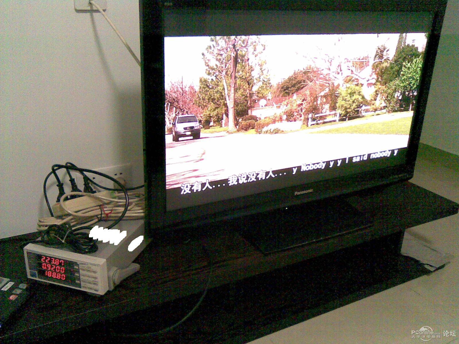

比较暗的情景就会掉下来。其实说比较暗,换句话就是说白色显示少的时候。

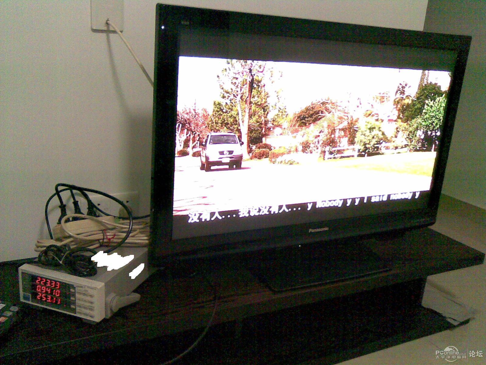

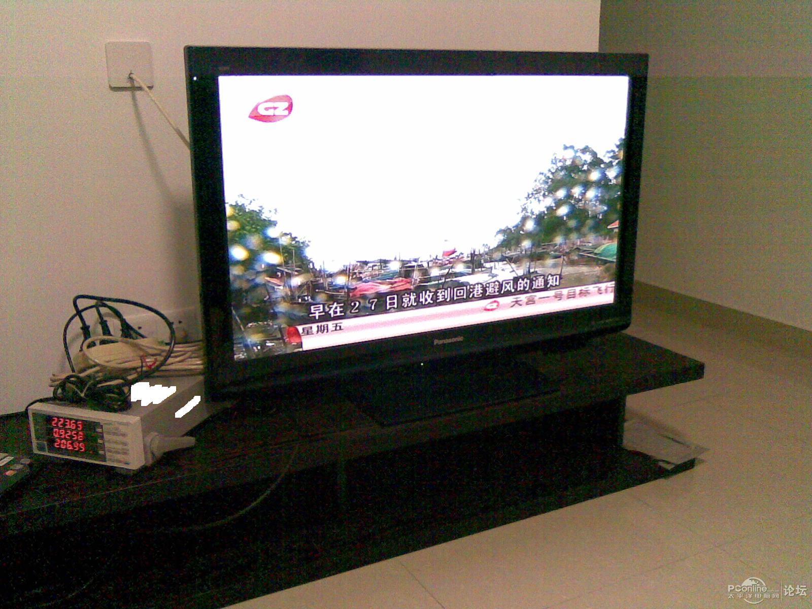

白色较多功耗就上去了,很难得抓得到这个功耗,等了我n久啊。。。半小时的新闻里面就看到过3次上到这个功耗,勉强抓到一次

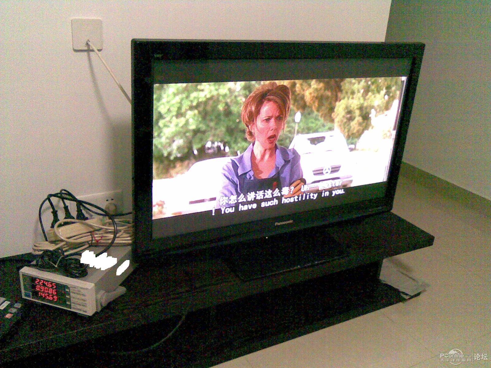

接电脑看电影,用‘影院模式,总体是比看电视的时候功耗低,因为电影的暗场景比较多啊。
整部电影的最高功耗在这个画面。

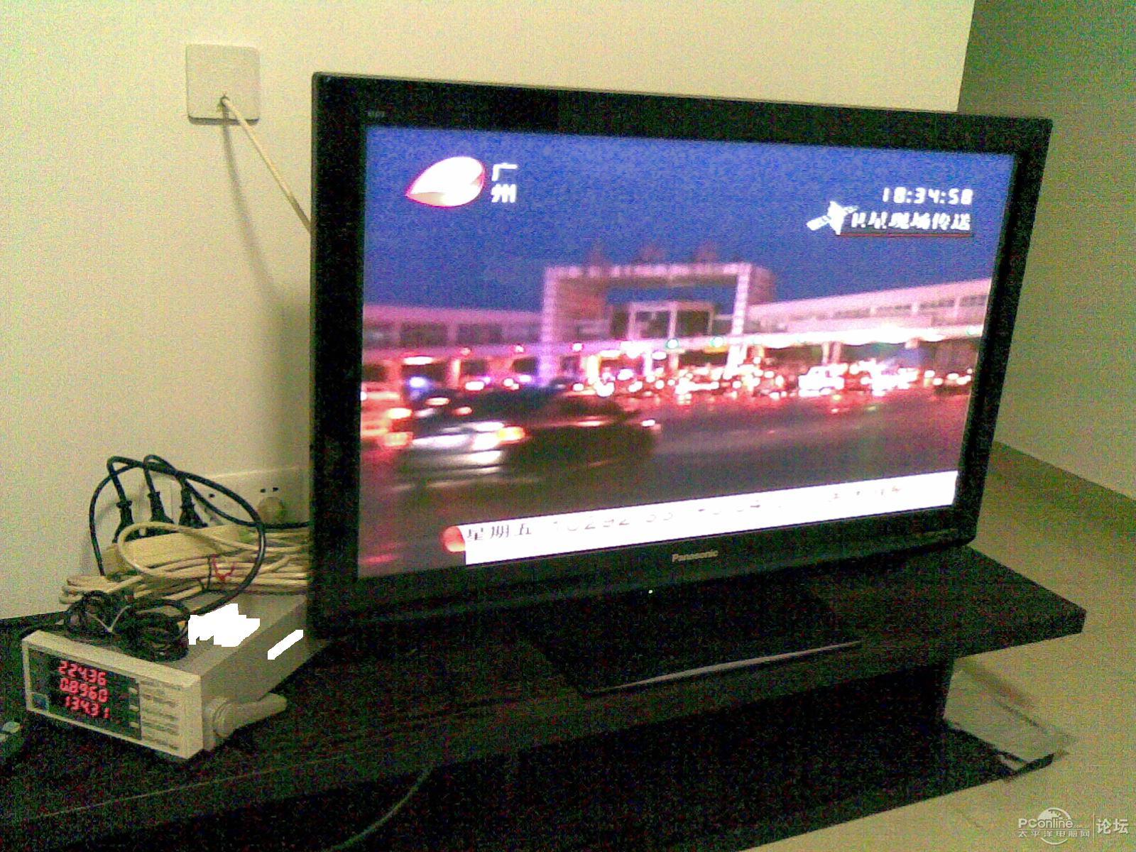

这个是换了 ‘鲜艳’模式 测的功耗,不过我个人不喜欢鲜艳,颜色感觉全变了!过曝。
还有其他模式,当然是颜色越浅功耗越低啦~  ’全真影院‘模式是最低,比’影院‘整体低了10W左右。
