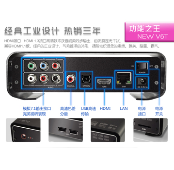

作者: f7fs    时间: 2011-10-7 08:26
归德居士 发表于 2011-10-7 00:33
- F. K8 B: m" I* f7 @( W请问楼主的高清播放机是什么型号的?
5 M' V+ b, P! f8 z( c' shttp://www.360buy.com/product/510996.html# l8 R2 o. n9 n5 X0 P
就是这个,你看它后面的接口,有7.1声道接口,但是不知道怎么接3.5MM音箱。

作者: 诸葛亮的很    时间: 2011-10-7 08:48
; f6 f0 e+ G$ ^; M' S& J8 Q
f7fs 发表于 2011-10-7 08:29
7 H' D7 q2 ]2 C9 A2 Y8 i5 \) f6 [8 T这就是高清播放器的后部接口,没有3.5MM接口,如何接音箱?
) K. S; n; R* r+ u1 h* @. B) P6 h
这个太简单了,左边色差部分下面三个接口,右边两个底下有“Audio”,这个单词上面一个口标R,一个口标L,这两个就是音频输出。
- h& c" y$ E. w9 F: d8 w如果是2.0、2.1的音响,找一条2RCA转3.5mm的线就行了。0 `* {0 E# b2 }* d$ ~' `. A
' F8 q- n+ g% X7 l' N  j5 _
PS.广告上说是7.1模拟,貌似不是,人家也没说是7.1音频输出,只是说模拟输出(确实也全部是模拟信号% `( f3 Y( s7 {+ a1 g/ _+ K' ^. n; [
看规格参数里:
6 F/ i9 Y+ F! o& t: X( d
音频接口        数字音频输出,光纤,同轴输出,立体声输出,光钎数字信号输出
  M  F: l; Y" a$ o其他接口        HDMI、色差高清(YPbPr)、复合视频(CVBS)、L/R两声道输出、同轴、光纤、USB2.0Hihg Speed 高速接口(2个),网络接口,支持无线WIFI
! e+ w3 u% ?/ Q; Q! p0 u貌似那个所谓7.1输出,除非内部有切换,否则上面三个是色差视频信号输出,下面最左边那个是类似以前的VCD机的复合视频输出,底下中间和右边两个才是音频。参考音频接口的第四个“立体声输出”。- A, t! w, u. [  }

作者: windbox    时间: 2011-10-7 13:48
搞笑的一塌,明明是OPTICAL,居然说是“USB高速传输”
