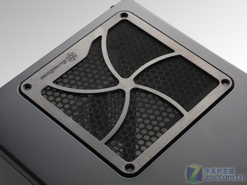

作者: gzmino    时间: 2011-11-13 20:22
结果 发表于 2011-11-9 00:52
大风车电源翻白肚害处还在于有细小金属物比如大头针,小螺丝,别针这些不小心弹飞了进去那就惨了,朝下是不 ...
SB,上面有个磁铁的隔尘网。什么也飞不进去。十分容易的拿去清洁。因为吸的是室温空气,所以电源的风扇,转速很低,没有声音。 对比那些防尘网在机箱低的,要拆出来还要搬动机箱(如果机箱尾靠墙)这就是这机箱的优点。
再有,这机箱是正风压,前面是一个18寸大风扇,还有易拆防尘网,机箱内基本没尘,一条直的风道。
楼主没文化很可怕。
作者: gzmino    时间: 2011-11-13 20:26
zpcz 发表于 2011-11-6 13:03
我日,还真是电源进风口在顶端?我本来也考虑过这个可能性,但是想着还不会是这个常识性的错误设计,这种 ...
SB,那个隔尘网是磁铁的,一下子就能拿起来去用水冲一下。
哪来什么半年,你一个月清洁一次就行了。
没文化真可怕。
有很多电源下置的机箱,防尘网在机箱低,机箱的尾基本上是靠墙的,每次取出防尘网都要搬动机箱,十分的不实用。
我就是看中这么方便的拆下防尘网。
作者: 结果    时间: 2011-11-13 23:07
gzmino 发表于 2011-11-13 20:22
SB,上面有个磁铁的隔尘网。什么也飞不进去。十分容易的拿去清洁。因为吸的是室温空气,所以电源的风扇, ...
2B你这圈就算是磁铁能横向吸住垂直掉落的螺丝?螺丝角停了里头的扇子呢?塑包线头怎么吸呢?灰团绒毛这些你帮着吸?我看你嘴倒是挺硬自己用嘴去吸吧
