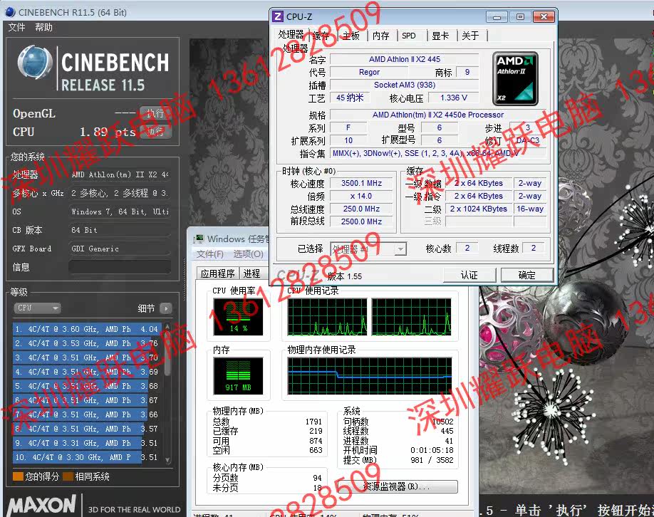

作者: lzjery    时间: 2011-12-4 17:11
看下便宜一半的X130是怎么抽G530的脸的。
LZ居然说3.6G的X2不如G530,真不懂是怎么测的。本来发表测试服务大众是好事,可偏偏要搞些谬论来误导大众。
比测试,G530只有被抽的份,还是老老实实用嘴巴吹吧。
作者: rcfs    时间: 2011-12-4 17:21

作者: lzjery    时间: 2011-12-4 17:24
看X2继续抽G530。
我以前说过,不想发测试和G530较真。
但是现在这些人变本加厉,简直无耻到极点。
不打脸真不行了。
作者: ssking    时间: 2011-12-4 17:26
哇,3.5G的X2终于小超2.4的G530,你赢了咯~~~
喂喂,有谁把这个只懂网上找图的给我踢出去,我不想见到这个脑补的玩意
好心你就都搞一套,然后跑跑游戏啦,大爷
退一W步讲,好歹这些都是自己购买亲手搭建亲手做的测试,怎么也比你来得有发言权吧
[attach]1706307[/attach][attach]1706306[/attach]

作者: xiongtao    时间: 2011-12-5 12:39
这图好像是网上抓的
