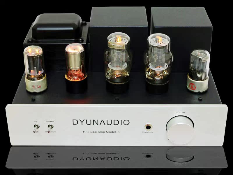

作者: zhser    时间: 2011-12-26 13:26
ggjp 发表于 2011-12-26 00:59
+ N5 ?( t" D4 l) m! t我也在东洋带过几年,几个当时的朋友也在广州呢,很不错,兄弟最近开始研究胆机了,听有意思:
- }  c- l* ?3 o5 ?; F( \3 H这个在淘宝上销量很不错,外观做的也不错,一排小灯泡晚上一点估计很有感觉。
  b, E9 ?# R; u3 b& W$ ?0 V! C* k- ?2 q% U- ?' G
正在研究这类便宜的胆机,想入一个胆机耳放听听人声。
作者: ggjp    时间: 2011-12-26 19:58
zhser 发表于 2011-12-26 13:26 ! u& Q/ H6 c% O4 n! L% q
这个在淘宝上销量很不错,外观做的也不错,一排小灯泡晚上一点估计很有感觉。( B7 X- s' f- a+ O; |- g
  B6 G7 h8 Q, W
正在研究这类便宜的胆机 ...
% z/ H8 w- S' l" |
听说电子管底噪比较大,要不你先弄个听听?然后我再入手.

作者: 宅男一生    时间: 2011-12-31 17:34
devilcat2603 发表于 2011-12-25 11:57
% ]9 K) S3 W& L' Z  S, q1 `5 J# m* r500+的灯泡是什麼 可不可以指導一下.........
5 e- {- V) J/ y. k* a
胆管。。。。。。。。。。
作者: devilcat2603    时间: 2011-12-31 17:35
本帖最后由 devilcat2603 于 2011-12-31 17:35 编辑 , P, i/ y$ [0 q
3 C8 n, y# ^9 s7 A2 F) Y
現在發覺聽音樂應該是種享受..........聽大S5532最享受
8 n8 q4 H  ]9 {$ K! B2 n! ~( @
" A! |" Q; v7 K6 f$ j. {6 `( m9 v1 o
作者: devilcat2603    时间: 2011-12-31 17:36
# a1 J+ B- `/ T( o% k0 q
宅男一生 发表于 2011-12-31 17:34 6 x9 q+ I; e" l, U6 c
胆管。。。。。。。。。。
# D9 u! ]) g# X5 [. r7 M
我在用GE的6SL7 三雲母的跟KT77了 喜萬年的5U4G做整流......
