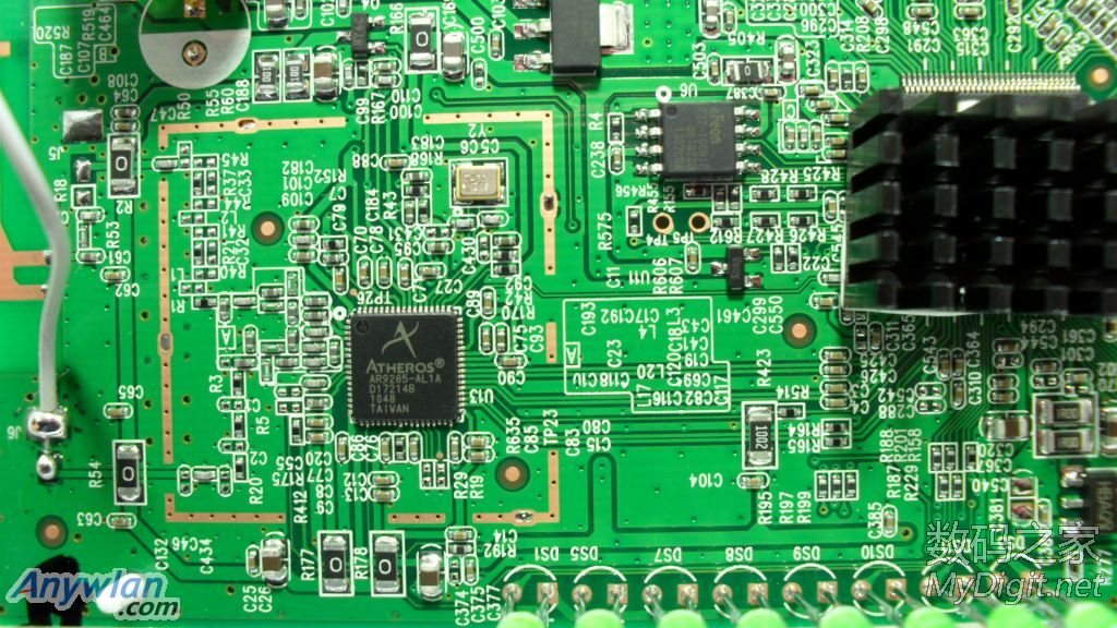

今天看了一个拆机图,对照想刷我的WR740N V4
原贴:http://bbs.mydigit.cn/read.php?tid=356654
这个版本的设计原本PCB可以支持双天线的,但PCB上已经做好了板载的小天线。
左上角R18上面的焊点就是天线焊盘。但如果不用外接天线的话,用内置天线(外置单天线)应该把R18给焊上。
但从这位网友的拆机图来看,这个WR740N V4版本的R18就没有焊上。这属于TPLINK厂商生产失误
而且是低级错误!!!这等于无接收天线的工作方式!信号稳定性肯定不用说很差的。
我拆开我的740N V4,发现R18的位置已经补焊上了一只000的金属膜贴片电阻,说明厂商后来注意到这个错误并修正!
所以:手上有WR740N V5版以前版本的朋友,是不是要检查一下这个错误在不在你的路由器上呢?如果在要补焊或短接R18焊点。
作者: 网络旺旺    时间: 2012-3-9 23:33
个人感觉没必要,本来就是单收单发。
作者: formoonnight    时间: 2012-3-10 00:26
网络旺旺 发表于 2012-3-9 23:33
个人感觉没必要,本来就是单收单发。
v3 v3版的740N,谁说是单收单发的单天线的?
