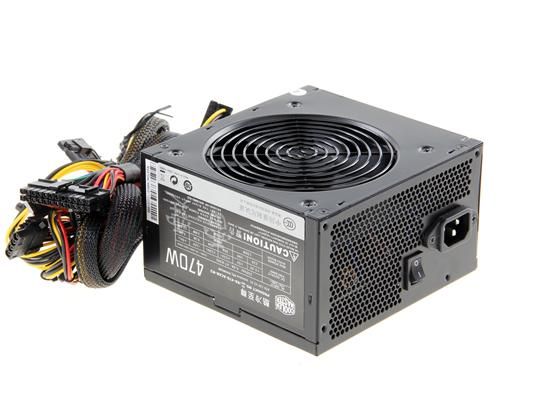

入门级也有85%效率!酷冷雷霆470电源
    酷冷今年在入门级市场推出了两个系列电源,一个是战剑,一个是雷霆,相比较而言雷霆虽然定位入门但也比战剑半桥 被动PFC的结构先进很多,今天我们看到的就是雷霆470电源,额定功率470瓦。
    列表内容很多,我们抓几个重点来看 1 输入电压范围是180V-264V,所以不是80PLUS。 2 保持时间超过14ms,而Intel电源设计指导中是17ms 3 最高转换效率超过80%,在入门级电源中算好的。 4 工作温度40℃,如果能在这个温度下满载,还是很不错的。入门级电源很少有人承诺这一点 5 12V的输出达到408瓦,算比例较高的。
    酷冷在多款电源上采用这样 的外壳扣锁方式,黑色烤漆没有什么特殊,风扇采用12cm下吹。

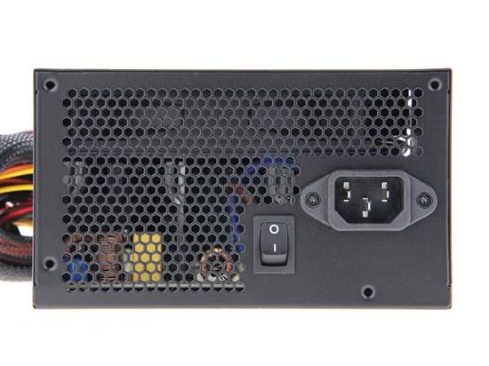

    电源的总开关没有省略,这很好,不过位置略作调整,可能是内部EMI电路的元件摆放不下了。

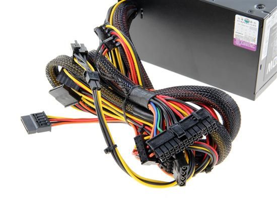

    CPU的8pin接口一个,主板24pin接口一个,显卡供电6 2pin一个都是45cm长,除此之外SATA口6个很多,PATA口3个,略少。机箱风扇多的话只能转接。只有24pin线采用了尼龙网包裹。入门级电源大多是这样的。
    酷冷一改往日习惯,在入门级电源上也采用额定功率和型号中数字一致的做法,现在放眼看过去,不这么做的厂商已经不多了。电源的12V输出比例较高,比Intel为450瓦电源设定的360瓦高了近50瓦。3.3V和5V的联合输出是130瓦,能满足所有的需求。

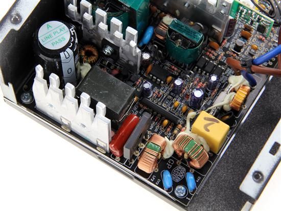

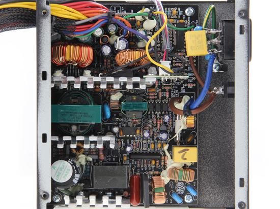

    内部一看是侨威OEM的,不过并不是从前熟悉的GPA或者DSA结构,也许是GP的其他衍生入门级设计?电源采用了单面PCB,大量卧式插件。

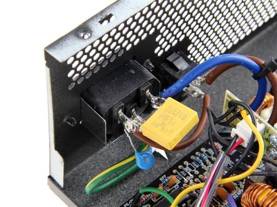

    在EMI部分使用了两个X电容,两对Y电容,两个巩膜电感,一个差模电感,保险管和MOV都没有省略,这一点非常好。

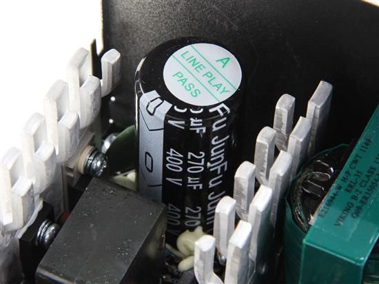

    使用了一枚JunFu的国产电容,容量270uF,耐压400V,耐温85℃

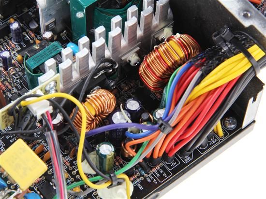

    二次侧使用的电容并不多,一张调整风扇转速的小板还伸出来,这点令人略感意外,看来强调静音是这款电源的一大特点了。线材的根部大部分箍了金属环套了热缩管,也有一路12V没有保护起来。总结:看到更多的入门级电源舍去了半桥 被动式PFC的结构我感觉很欣慰,而且他们之中有些已经开始把最高效率做到80%以上了,这些对消费者来说无疑是件好事,在文章结尾我又在酷冷官网上看到这款新品的登陆,效率上竟然承诺到85%,看来酷冷对这款电源的信心不小。当前电源尚未上市,预估不会太贵。
