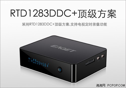

作者: guzhiguo    时间: 2012-5-7 17:43
作者: guzhiguo    时间: 2012-5-7 17:45
作者: guzhiguo    时间: 2012-5-7 17:49
作者: guzhiguo    时间: 2012-5-7 17:52
联想这款当ITX机箱不错,不知尺寸合适不,呵呵

作者: Player99    时间: 2012-5-7 18:19
这里面任何一款(我喜欢类似第一款造型,但拥有侧面抽拉大硬盘的那种,淘宝上也就400多大洋),都比现在能看到的小机箱漂亮。而且俺真看不出来,这任何一款所需要的模具,会比一个电脑机箱需要的少……更别提那种带抽拉硬盘盒的。
