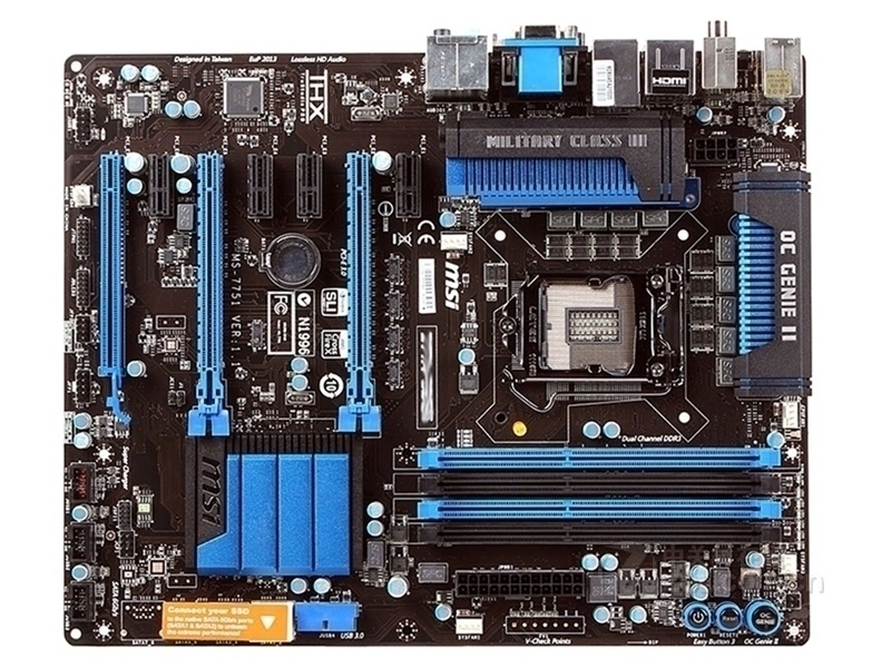

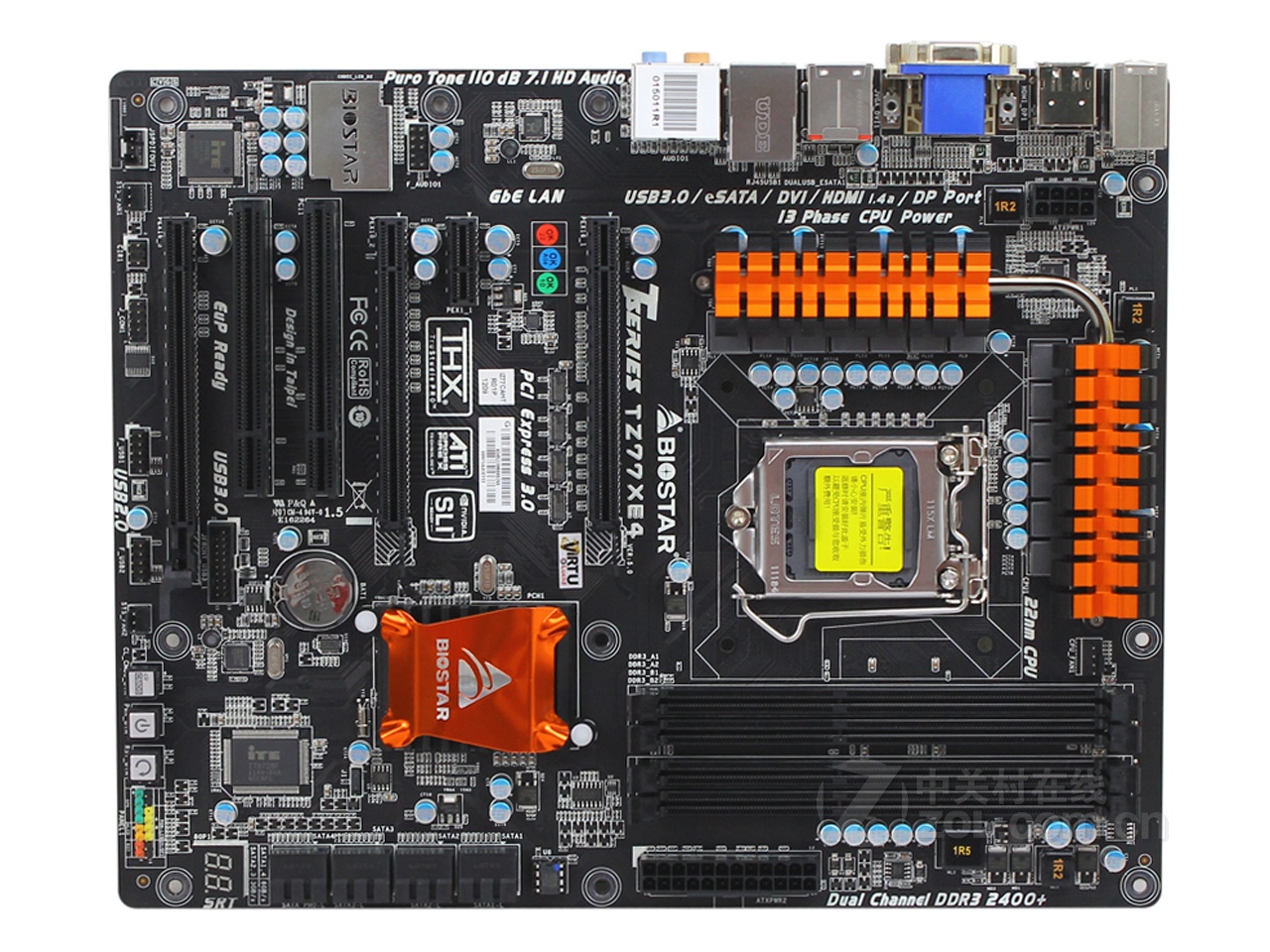

都是1500以下的中端主板,求比较下这两款哪个比较好?
映泰Z77XE4:
MSI Z77A-GD55:

作者: 李主任    时间: 2012-7-7 18:41
明显映泰这个强多了,有DP口,多两个sata,音频还特意做了屏蔽罩
不要看到13颗电感就当成13相供电
映泰XE4是6+1相供电
微星GD55是8+1相供电
而且微星是SFC固态电感+钽电容,映泰跟这个不是一个级别的
其实仅就CPU供电而言,微星的要好过东华硕和技嘉,除了微星,很少有用SFC+钽电容这种组合的
建议楼上主X京买GD65吧,也是1299元
fifa888 发表于 2012-7-7 20:40
不要看到13颗电感就当成13相供电
映泰XE4是6+1相供电
微星GD55是8+1相供电
谢谢 无数个网站评测都是说xe4是13相供电.请问怎么数啊,求方法,以后就不会被骗了
还有8楼说映泰这款“音频还特意做了屏蔽罩”,是这样吗,音频质量会不会更好,没有杂音干扰神马的
作者: fifa888    时间: 2012-7-7 21:16
还有8楼说映泰这款 ...
目前的主板,最多8想供电,因为PWM一般是4相\5相\6相,最多也就8相,电感都是2个并连在一起,使用时交替供电,其实没什么意义的,就像你吃饭的时候交替用两双筷子.
那个+1是在INTEL主板中是给CPU内置显卡供电的(所以内置显卡对对IU超频无影响),在AMD主板中是给总线供电的(所以AMD CPU可以超外频)
详细的可以看这里

作者: fish2fish    时间: 2012-7-7 23:38
映泰这块的主显卡插槽是在第一条扩展槽的位置,距离cpu太近了,安装大型cpu散热器会有问题,可能会碰到显卡
看到胆电容笑了,用胆电容就高档?怎么不见华硕ROG用,而且微星那个也就是个铁素体电感,自己定制了个壳子都能拿来说道,微星就用这种供电骗骗小白,GD55论扩展能力属于Z77低端水平,却卖了很高的价钱,有这钱谁买微星啊。

作者: 李主任    时间: 2012-7-8 07:59
不要看到13颗电感就当成13相供电
映泰XE4是6+1相供电
微星GD55是8+1相供电
根据你的说法微星的GD65只有6相供电,GD55反倒8相,可能吗
作者: 9998702    时间: 2012-7-8 08:42
已经糊涂了,谁说的是真的?
作者: johngoo    时间: 2012-7-8 11:06
msi的,还有个GD65,LZ可以考虑下
作者: fifa888    时间: 2012-7-8 11:08
呵呵
GD55是8相,6相给CPU,1相给核显,1相给SA\内存控制器
[attach]1941783[/attach]
GD65,早期为12颗电感,按你所说,如果并联为6相,那么CPU核显和内存控制器的供电在哪里呢?
再看x东上的GD65,已由12颗电感缩减为11颗了,那么你说的6相,又怎么实现呢?除非是5+1,比GD55还缩水不成?
不管是GD55还是GD65,都是8对16颗,都是8相供电的
作者: 9998702    时间: 2012-7-8 11:42
fifa888 发表于 2012-7-8 11:08
呵呵
请大侠把那个映泰xe4的也上个去掉散热片的图,给我们数数,看到底映泰这货到底是几相
