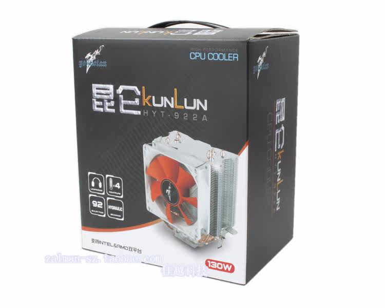

宇袥 昆仑
  昆仑是宇袥进入散热市场的主打产品,外包装以黑色为主,背景暗透鳍片图案,整体中规中矩。
  宇袥 昆仑散热器采用主流的塔式结构,主体由42块铝制鳍片加上四根热管构成,散热面积约3900c㎡。
  热管通过穿FIN形式把热量传递到鳍片之间,每片散热鳍片上都压冲有一个向外扩散的图形,让散热器整体造型更加美观。
  每一侧都设有两组扣FIN位,让多块鳍片紧紧地固定在一起。
  宇袥 昆仑散热器底座采用热管直触方式让CPU的热量直接通过四根热管吸收并传递到每一片散热鳍片上,是一种低成本又高效的传热方案,目前主流中低端塔式散热器大多都采用了这种结构。
  宇袥 昆仑散热器配备了一个白框橙色扇叶的9cm风扇,其型号为YTS-9025,供电参数是DC12V/0.26A。
