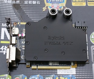

最完美的就是上全覆盖水冷头,不过这个价格太贵,不推荐。
第二就只有AC双风扇二代了。
温控比较理想,待机35满载65,还是超频之后的测试。
这就是了
