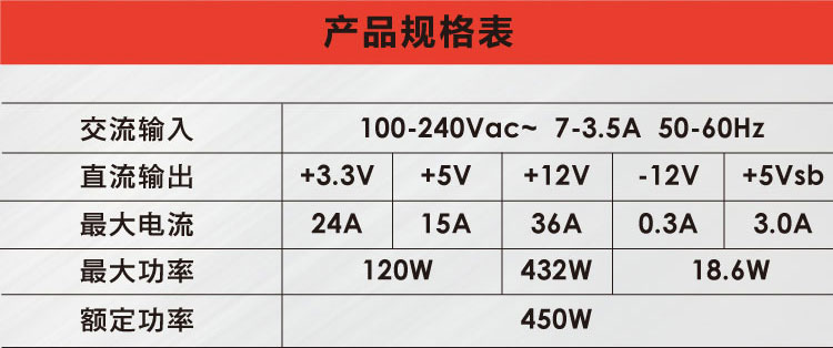

黑骑士系列是全汉AU系列有源箝位+同步整流+AC-DC方案的简化版,成本更低,220V 50%负载 转换效率可以到90%
这方案做450W电压波纹都不错,交叉负载一般,上市价格在450W电源中有竞争力,650W各方面合格但电压稳定性一般http://www.anandtech.com/show/6013/350450w-roundup-11-cheap-psus/17
http://www.hardwaresecrets.com/article/FSP-Raider-650-W-Power-Supply-Review/1610/1

单路12V有36A还可以么

他这方案算是良心了,但有源钳位怎么12V满载掉电那么厉害?
