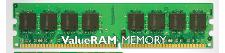

8颗内存芯片而已。
PS:我还没见过单颗2G的内存芯片,T神公司产的?

yy错了就是错了,还在死撑,内存条普遍都是8*8颗粒的组合组成64bit,ChromeBook上面就是一条内存条的颗粒。IVB平台上2*2G的条子,颗粒数量是ChromeBook的2倍。
不过T神可以yy内存条的PCB版自带节能功能,拆开之后功耗大幅增加。

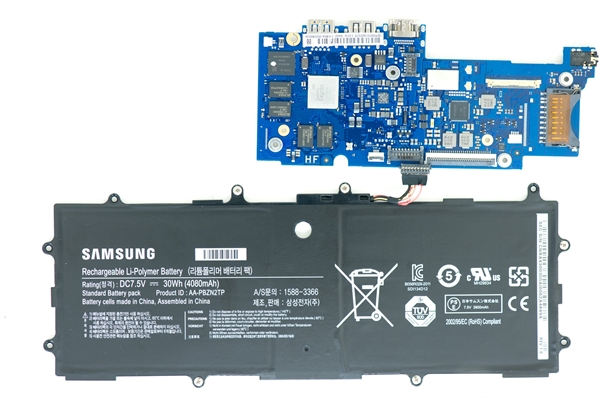

超级本和ChromeBook一样直接把内存颗粒焊上去,是没有内存条的
例如MacBook Air 13'主板上直接焊上16颗内存颗粒:
[attach]2080076[/attach]
例如MacBook Air 13'主板上直 ...
不带这么玩的,这样不是直接给2货SB神致命的打击吗!连他高山仰止的苹果公司都这么不如时代地继续使用16颗内存颗粒组成4g内存,这样真是既费电又浪费空间。
不过2货SB神还是可以找到苹果继续成为神的理由,那就是这样给osx的电源管理设计上造成了更大的困难,在这种条件下还能这么节能,只能证明苹果公司的技术先进性。
哈哈哈,YY带来无穷乐趣。
