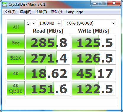

牺牲质保给大家带点福利,毕竟交易区有人在卖很有诱惑力的价格。 先点评一下:普通家用用足够足够了。我M4、830、江波龙M8、Kingmax SMP32 (SF2281+镁光异步)都装过用过,,真心没感觉出有什么明显的区别。况且这次的蓝科X2是250包邮买的,无敌了。之前最便宜的算8月初买的江波龙了,还330呢。 裸照图:背面 [attach]2094640[/attach] 正面 [attach]2094641[/attach] 缓存和颗粒 哪个高手说说这是谁家的缓存啊。(感谢3楼:缓存是台湾茂德Promos生产的DDR2 DRAM) [attach]2094642[/attach] 主控 [attach]2094643[/attach] 从照片、编号、新能、布局看,估计是之前JMF618马甲主控的升级版,668?呵呵 性能测试 WIN7 64位 SATA2 (SATA3上有其他盘,懒得拆了,这性能反正SATA2都嫌多。 [attach]2094648[/attach] [attach]2094647[/attach] 性能是还不如我8月买的山寨江波龙M8 补上M8的裸照 [attach]2098540[/attach] [attach]2098539[/attach] 封装貌似比较先进-一般都128G以上才这封装吧,叫什么来着FBGA? 这是什么主控来着,好像是慧荣吧 M8测试图 [attach]2094646[/attach] 看看东芝新一代带压缩算法主控的SSD [attach]2094645[/attach] [attach]2094644[/attach] 蓝科 [attach]2094649[/attach] 看看PCB 看看壳子,和着蓝科必然是一家厂产的啊,呵呵。 感谢3楼的兄弟 果然和金士顿V200 一模一样,缓存是台湾茂德Promos生产的DDR2 DRAM,至于性能么,3楼链接没有ASS 的测试成绩吧,不能完全对等比较。
鸡血后C
[attach]2098605[/attach]
鸡血后D
[attach]2098606[/attach]

[attach]2104526[/attach]
[attach]2104520[/attach]

最近刚刚买了个xandtekx2 128G的,我就是图便宜才买的,给家里的老本升级的,看到大家讨论的这么激烈,我来做小白鼠吧。事实证明是可以强刷的,但是我这个盘估计保修也没了。。哎。。
[attach]2096136[/attach]
感觉写入快了点,其他没什么变化,希望对大家有帮助,希望我是第一个吃螃蟹的。。哈哈
至于更新的方法,在金士顿官网里都有,按他们的教程一步步做就ok了,还是满简单的。。

抽空跑了一下CDM,贴两张对比图,这固件正如上上楼的朋友所说,犹如一针鸡血、一支肾上腺素,把蓝科X2系列的基情活活释放了出来
最有喜感的是升级后硬盘的型号和序列号均无改变,从理论上讲,厂商也没有理由拒绝质保
[attach]2097524[/attach][attach]2097525[/attach]
[attach]2097526[/attach][attach]2097527[/attach]

[attach]2101011[/attach][attach]2101021[/attach]为神马我刷了分还是这么低…………可是系统评分又有7.7…………什么情况??
作者: 南京小钱    时间: 2012-11-27 17:16
4K对齐 开AHCI
查查看
作者: max0000    时间: 2012-11-27 17:23
南京小钱 发表于 2012-11-27 17:16
4K对齐 开AHCI
查查看
对齐了,开了

难道说是因为系统是32位的?

又重新分了下去,对齐了下,分数还是这么蛋疼[attach]2101430[/attach][attach]2101429[/attach]
