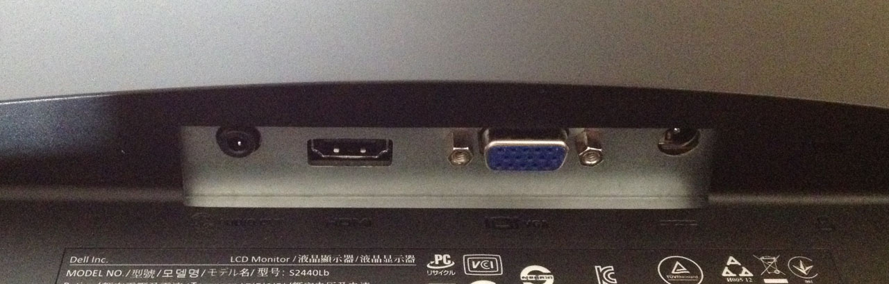

今天刚收到DELL S2440L  心情很激动,外观很满意 然后迫不及待的打开试试,找来了一个风扇试了下 在亮度低的时候发现有密集的重影啊。完了 估计是抽中了tftcentral 说的 PWM调光的批次了,悲剧啊!本来买这显示器就是冲着非PWM来的。看了显示器后面型号是S2440LB 难道S2440LA的是非PWM调光的?生产日期是2012年9月。
作者: GeforceMx    时间: 2013-1-7 14:45
tftcentral测试用的是也是S2440LB,哪里来的2440LA?

md我买的是9月份出厂,背部的型号是S2440LB,Rev A00,中招了
