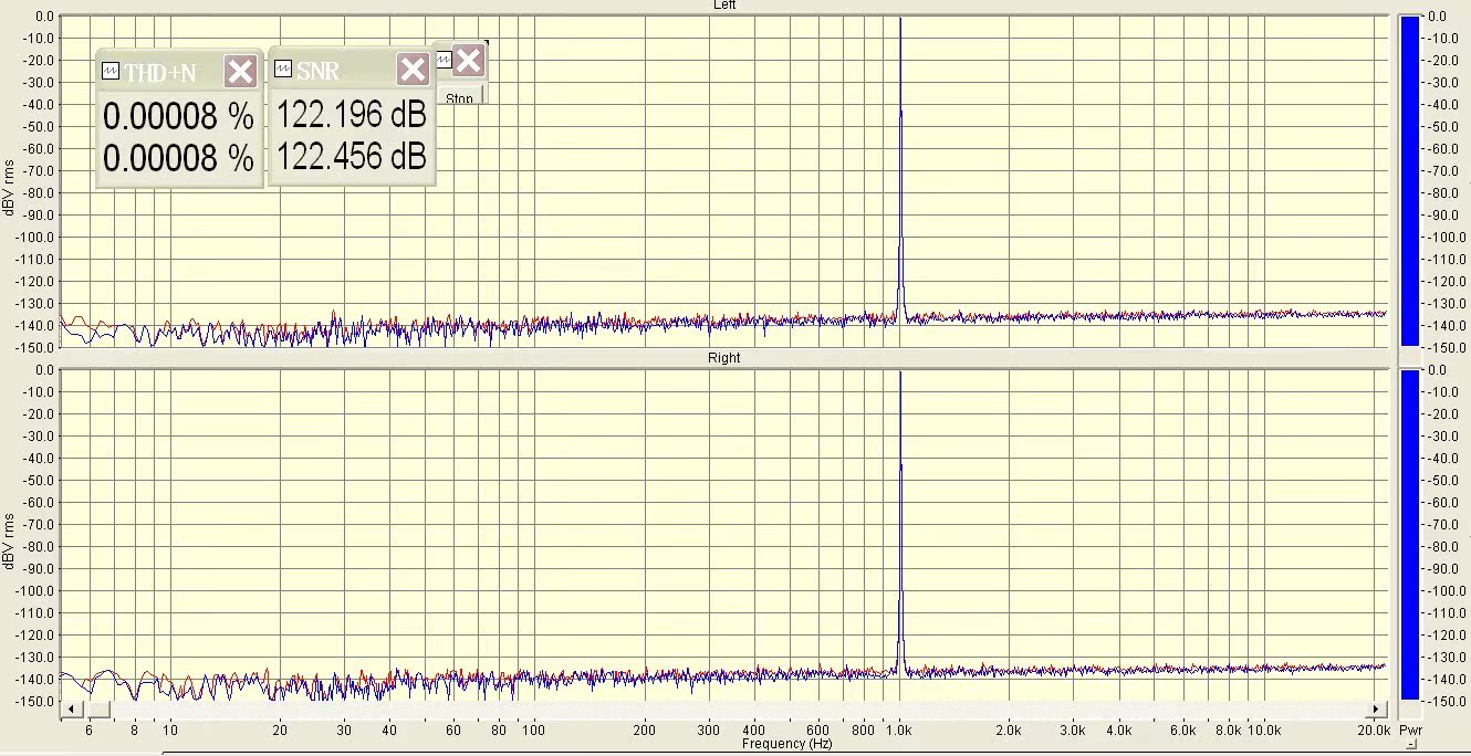

+ R5 N$ U) l/ Z$ U3 U某diy产品的测试, 是商家自己测的,已经是最优化了:
/ m: U& {" p$ x, e
' e3 \0 Y1 I5 O测试条件:USB线连接到CM6631A子卡,引出的同轴信号再回送到EMU-1616的同轴输入接口。
# E- h7 }- L; O. A
. h: O9 X6 O' ?4 b; I( A
5 r& H( @1 X9 t4 x7 mTHD+N=0.00008%,SNR=122db,约等于20-21bit的理论值之间,保守估计它可以可靠传送20bit的数据。+ v2 ]0 v! {) F7 h' B
7 z" }+ k. F8 ~7 K
3 ~# h1 r6 `3 J. g5 ]5 d
为什么SNR=122db, 24bit不是144db吗?, 同轴转同轴很容易产生错误吗??5 y+ a- W% ]; z- Q, \
( H+ U& A4 f, b! Y$ O
+ v$ K2 X3 T4 x# c3 v. ^/ X2 Z7 t

我也看上了6631这个方案,价格比xmos便宜多了,但性能又比pcm27XX好。同轴本质还是模拟信号,期间当然有损耗,最好用光纤吧,除非你有一条非常好的同轴线。usb线到解码器也会有干扰,能达到122db已经非常不容易了。

光纤是数字传输里最差的,虽然传输距离远、宽带大,但是时基误差根本无法忍受。
5 N2 i) }, g/ b# V5 w专业广播级领域里是BNC接口第一,其次是AES平衡输出,再次是同轴。光纤适合传送数据,但是必须要重组数据流。
