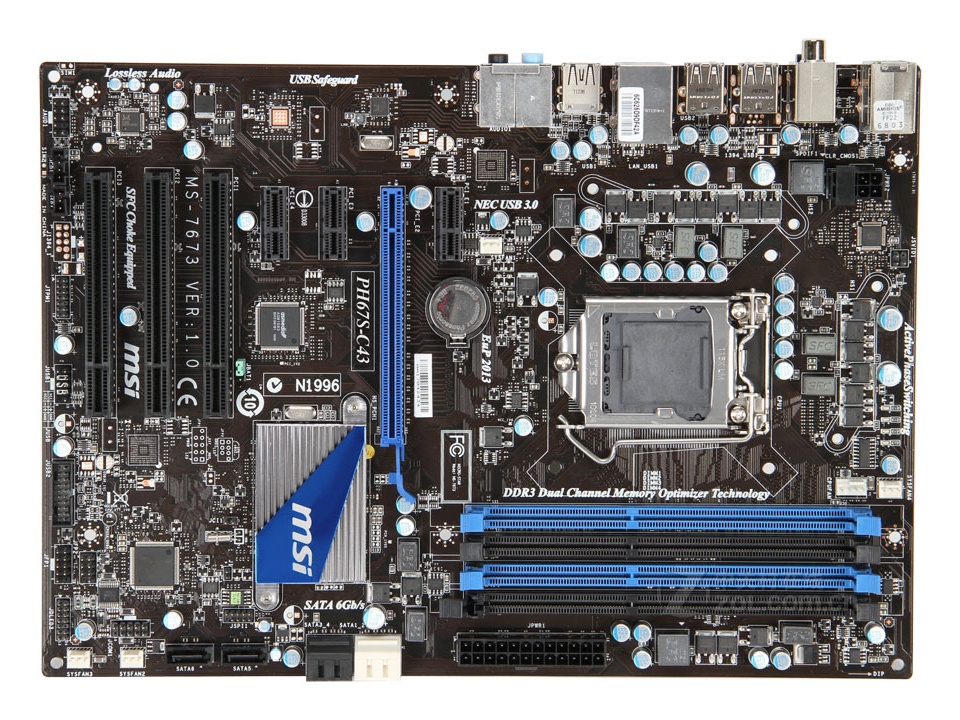

前几天主板被溅上去一点水,机器就灭了,我就把插头拔了,看了一下,也看不出主板哪里有水的痕迹,没有焦味。
但无法启动,电脑开机后不自检进不了BIOS,显示器一直显示无信号,风扇有转,键盘灯闪一下后一直灭,NumLock失灵。
CPU+主板+1条内存,启动后主板一直亮着,CPU风扇也是一直转的,不会无限重启,需长按关机键5秒才能关机。
晾了一天装上测试跑码【001F】(PH67-C43(B3)  鑫帝PT093C),仍然无法启动。
晾了两天装上测试跑码就没有读数了(四个横杠“-”)(IRDY灯灭 其它都亮),仍然无法启动。
之后就返修,今天返回来(另一块良品主板)插上一看还是没有读数(四个横杠“-”)(IRDY灯灭 其它都亮),仍然无法启动。
启动后CPU发热,开了30秒是温热的,60秒就烫手了。(触摸CPU顶盖,未装散热器)
启动后主板上的4个LED灯只有最远离内存槽的那个是一直亮的,其它三个一直灭(■□□□)
查询说明书,只有以下两个图例:3相电源模式(■■■□)4相电源模式(■■■■)

作者: askwex    时间: 2013-2-22 21:03
职业喷子 发表于 2013-2-22 20:53
如果点后,cpu很热,大部分是主板问题,cpu坏了,cpu风扇时转时不转
启动后主板是一直亮着的,CPU风扇也是一直转的。
因为这个是新返回来的主板,所以有点怀疑CPU了。

作者: daniel_k    时间: 2013-2-23 11:07
主板加电与否跟装不装CPU关系不大,IRDY信号你量一下是高阻还是低电平,如果是高阻说明桥没起来,如果是低电平你换颗U试试,那应该是U的问题。
诊断码神马的看看就好,千万别认真,具体情况还得靠经验
作者: askwex    时间: 2013-2-23 11:26
daniel_k 发表于 2013-2-23 11:07
主板加电与否跟装不装CPU关系不大,IRDY信号你量一下是高阻还是低电平,如果是高阻说明桥没起来,如果是低 ...
请问IRDY信号如何测量?万用表可以借到

作者: daniel_k    时间: 2013-2-23 12:13
把诊断卡拔了,避免产生莫名回路,万用表拨到电压量程,量一下irdy和5V,gnd之间的压差,如果是5V和0V,那就是低电平,若没有示数就说明irdy是悬空的。
