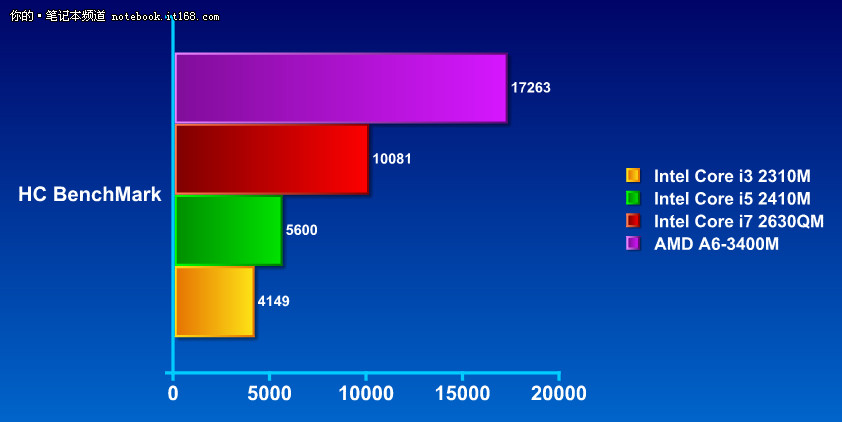

作者: weiboxp    时间: 2013-2-23 10:51
所以要搞融合架构了,但不是光有硬件就行的,没有软件商支持都是白搭,APU现在最缺的是软件。
异构计算能力,A6-3400M(1.4Ghz)和I7-2630QM(2.0Ghz)
异构计算对比视频,看看CPU和GPU的共同计算情况及完成测试的速度。
左为A6-3400M(1.4Ghz),右为I7-2630QM(2.0Ghz)
http://www.tudou.com/programs/view/RuIg1AP8emY/?resourceId=0_06_05_99
APU缺的是软件支持而不是单纯把它看做是集成了GPU的CPU,但现实是残酷的,也许封闭平台更有利于APU发挥。
