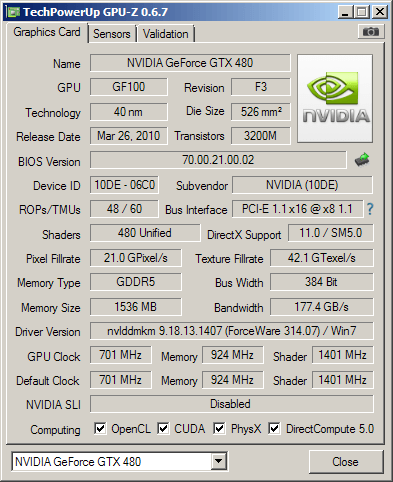

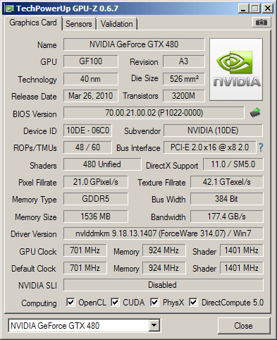

主板微星P55-GD65
以前用这块板子组过GTX460 SLI,很顺利
组建成功的时候是双PCI-E 2.0 x8
但今天搞来两块480却组不成功,NV驱动面板没有双卡SLI选项出现
Afterbuner里面也只能认出一块卡
用gpu-z能看到两块,但只有一块跑在PCI-E 2.0 x8,另一块在PCI-E 1.1 x8
求高手支招! m(_ _)m
作者: Vendicare    时间: 2013-2-23 18:13
倒一下卡的顺序看一下,如果1.1那块还是1.1的话初步怀疑这个卡的pci-e控制器有问题。
另:你用sli桥了没?
