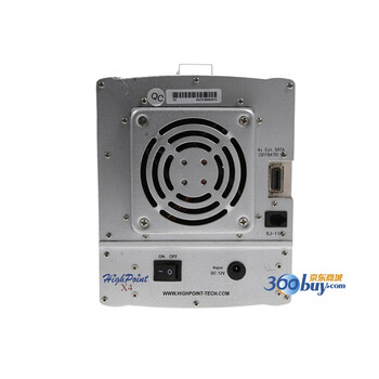

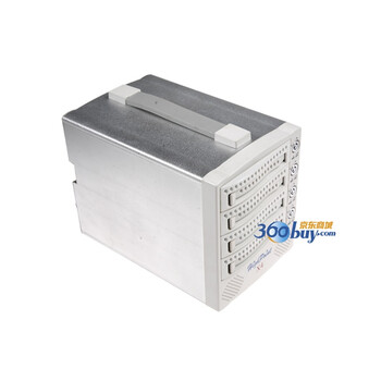

火箭 磁盘阵列柜 X4 Express 背后是Infiniband接口,我用一条线转成4个sata,接主板能直接用吗?还是一定要配合火箭的阵列卡用?
还有这个柜有没有容量限制,最大一个盘能支持到多少T?

Infiniband有专门的接口卡,昨天隔壁show区正好有个Infiniband 10Gb互联的帖子,可以去看看

我就是不想买接口卡啊,直接一条线转sata能用多好。raid不是我所欲
作者: per1-q1222    时间: 2013-4-14 10:27
這東西就是拿來給Storage HBA使用..
使用轉接線即可..
而且這東西太老了..
不推薦!! 還是因為它價格便宜?..

对,因为价格便宜,如果能接主板用,作为外置可以携带的存储箱不是很好吗?
还有就是好像不限容量,sata接口支持多大硬盘就是多大,不像其他阵列柜,内部有芯片,都有支持硬盘上限的,新出的大硬盘就不能用了。

可以使用,以前用过这种接口容易接触不良。
