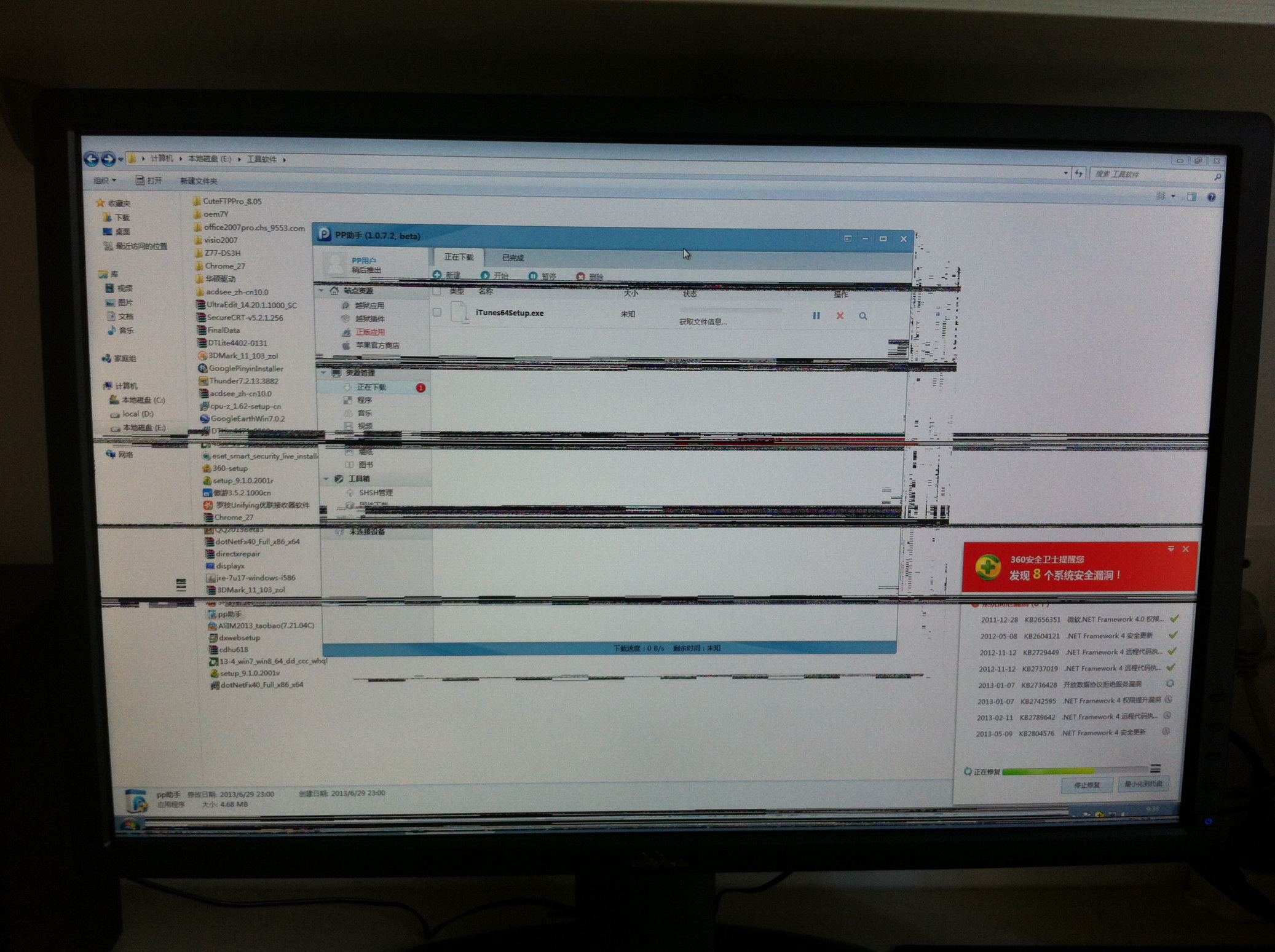

刚刚在某东上组装了一台机器,技嘉Z77-ds3h,E3-1230,华硕(ASUS) HD7850-DC2-2GD5-V2 860MHz/4800MHz/2G DDR5,戴尔显示器dell2412hm,500g硬盘,金士顿时8G单条。电源是2011年买的酷冷战斧400,标称额定不超过361w,两个12v加起来是280瓦,这个电源买来就没用过。

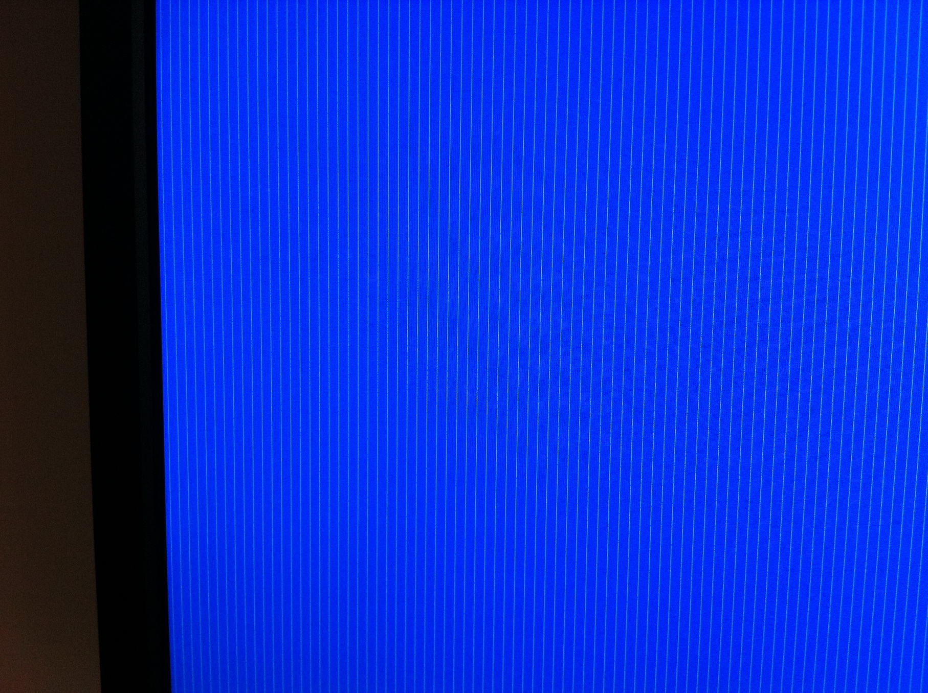

一开始显卡没到,拿家里旧的4830装上去,没问题,不过没玩游戏。7850到手后一开始驱动上好后没问题,但是我的机器玩cod9没声音,此时没有花屏。按网上说的折腾了半天directx后,开始出现花屏,不仅在桌面的时候有花,还会时不时出现整个屏幕变成带条纹的蓝色或灰色,只能重启。directx卸不掉,昨晚干脆重装了系统,没想到还是一样化,什么都不做在桌面也会随时开始花屏,而且花屏后不会重置gpu恢复。但在安全模式下没有花过。
疑问1  我的电源应该够啊,因为不开3D也花,这时候负载应该不大的。温度看过了,都正常。
疑问2  我申请了退货,如果能退,是不是换N卡会好点,至少N卡的驱动好多了。650ti-B和7850比效能如何?

图片如下

作者: falconli    时间: 2013-7-7 12:28

应该是硬件吧,接口有问题
650ti-B和7850一个档次
650ti-B是新卡,驱动支持还不算完美

可能是显卡坏,不过电源是个问题啊

可能显卡硬件坏了,也可能是显卡驱动问题
楼主是下的AMD最新驱动么?
作者: king198909    时间: 2013-7-7 13:21
先检查金手指插紧了没有?然后再看看是不是电容爆浆了。

不要想了,华硕的7850是真的有问题,上两个月我一个在坛子里的朋友也是在京东买了一块华硕7850,也是上机没多久就花屏,在这里还发了帖子的,后来退了,看来7850,7870的确存在如此问题。
退吧,不要想了,另外盈通的公版660价格可以,值得。

6ping的功率怎么查?两个12v的功率是280w总共,不会6pin的到不了120w吧?
而且满打满算我的机器过不了250瓦啊。

给换了一块,运行三天来无问题,看来真是第一块显卡的问题,而不是我之前担心的电源问题。谢谢大家的出谋划策
