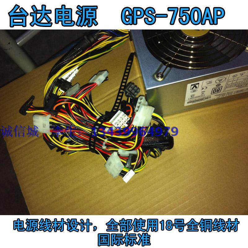

台达GPS-750AB电源(Delta GPS-750ABA)电源有一个24拼,三个6拼,1个8拼,2个4拼的接口,8个硬盘电源接口(其中6个是SATA型)

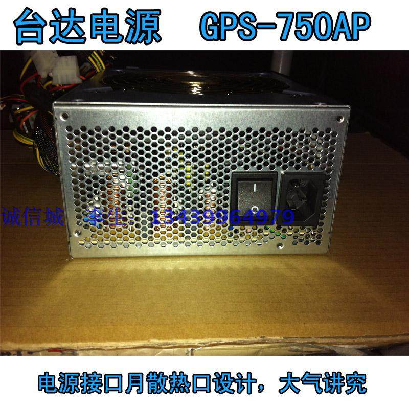

散熱方面, Delta Server Power 750W 搭載 140mm 特大走珠散熱風扇,由悅倫制造型號為 D14BH-12 ,具備自動轉速調控設計,其最高風量可達 140CFM ,轉速則為 2800rpm 。

輸出線材方面, Server Power 750W 所有輸出均採用 18AWG 線材,除 4P/8P 12V 處理器專用及 24P ATX 電源接頭外,還包含 6 組 4P 、 6 組SATA及 4 組 PCI-E 6P 接頭,所有線材均以尼龍編織網包覆,在末端用熱收縮膜固定,接頭數量應足以應付一般所需有餘。

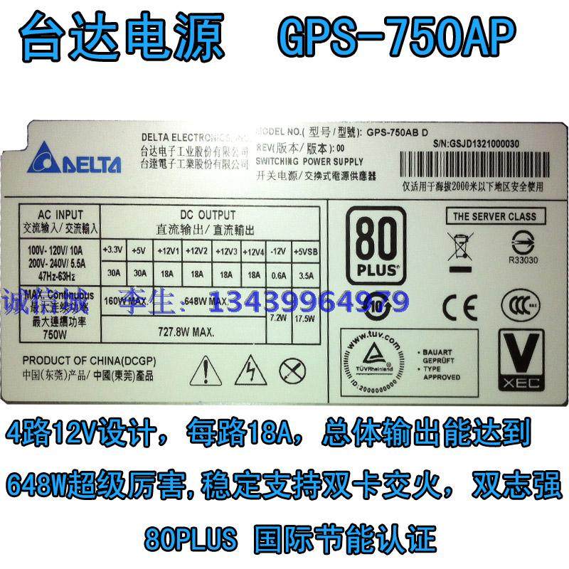

電力輸出部分, Server Power 750W 擁有 4 組獨立 Schottky Diode 為 +12V 進行整流輸出,每組最高電流為 18A ,提供合共最高 648W 輸出, +3.3V 及 +5V 部份則同樣為 30A ,合共提供最高 160W 電力輸出,整體最高可持續負載輸出則為 750W 。

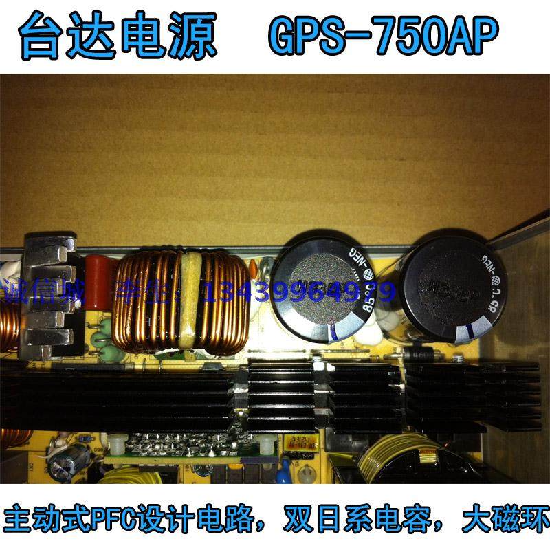

Server Power 750W 採順向式電路設計,元件散熱採用黑色鋁質散熱片;在容易走位的部件上, Server Power 750W 使用白色固定膠來加以固定,避免彼此碰觸產生短路及減少運輸過程中導致部件移位的情況。

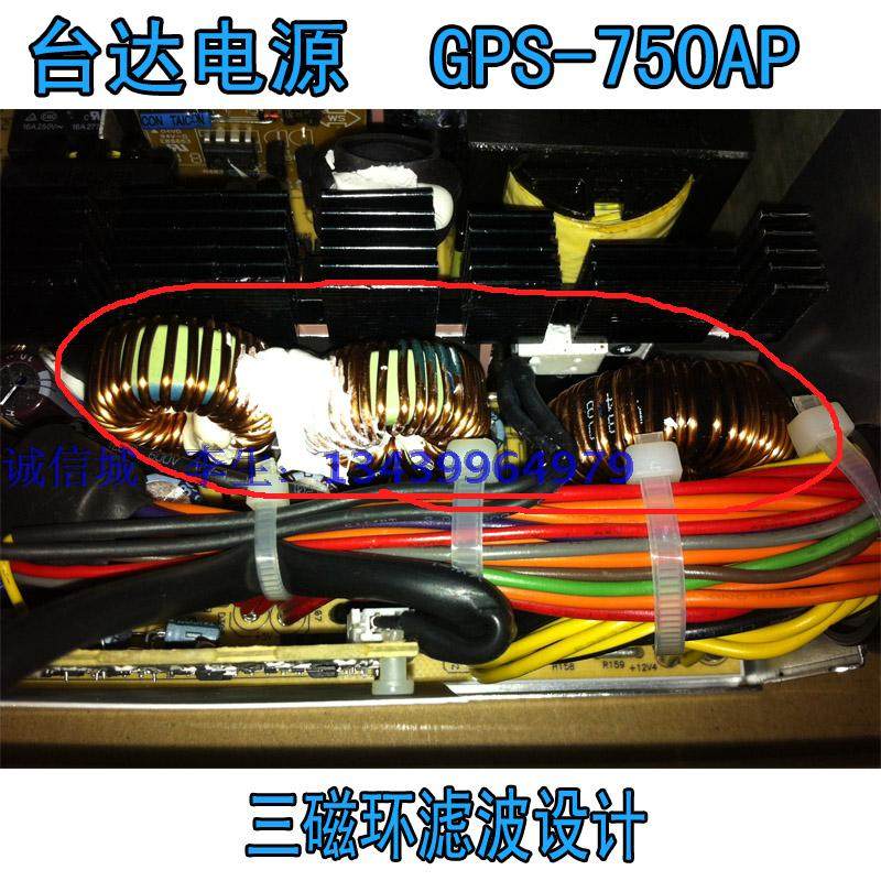

輸入整流部份採用 Dual-Bridge 設計,精明的讀者可能會問為何單一組 Bridge 已可應付 AC/DC 整流 (Rectification) 的需求, Dual-Bridge 設計不是顯得多餘嗎 ? 據了解,原來部件的效率與輸出率一般成反比,即是越高輸出值,效能越低, Dual-Bridge 設計可將負載平均分擔在兩組 Bridge 上,提高效能之餘亦可減低熱量的發出,此外每組 Bridge 亦設有獨立散熱片。

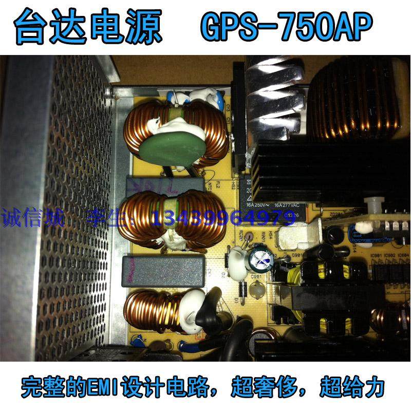

EMI 濾波電路方面, Server Power 750W 用料十分認真,在電源輸入位置設有自家設計生產的 EMI 組件,絕非一般採用人手焊接而成的 EMI 模組可以媲美,而在 PCB 上更額外多 2 組 X 電容及 2 對 Y 電容 ,抑壓不隱定的輸入訊號。
此外,為保護部件免於在啟動電腦時因巨大的瞬間電流造成破壞, Delta 研發部門特地在輸入部份設置一組型號為松川 201-1AH 的繼電器 (Relay) ,將啓動時的瞬間電流引渡至另一組線路上以作保護,當輸入穩定以後,繼電器將關閉保護電路以減低無謂的電能損耗。使用額外線路上以作保護,在不需要時自動將其關閉,這種設計既可提升產品的使用壽命,亦可同時減低效能的犧牲,無疑是聰明的方法,值得讚賞。
( 左 ) 機制 EMI 組件 ( 右 ) Dual-Bridge 設計
( 左 ) Relay 繼電器 ( 右 ) Active PFC 控制元件
