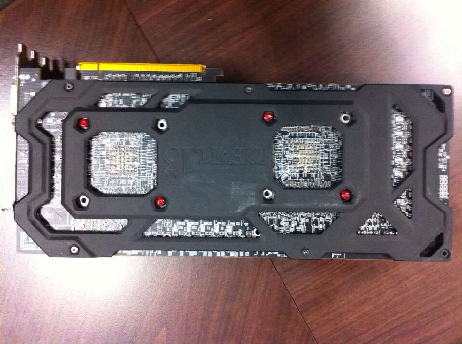

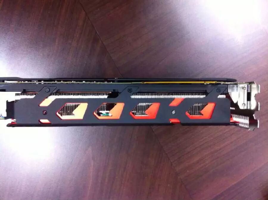

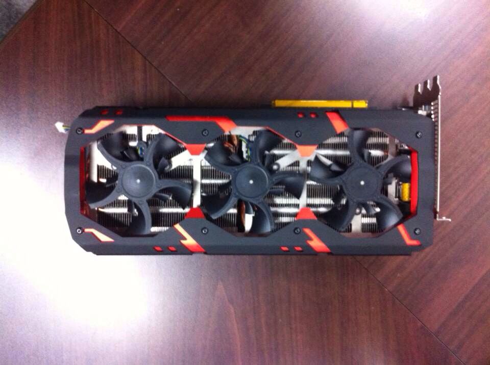

高端尤其是显卡功耗越来越高,PCI-E插槽供电能力又是固定的75W,于是乎PCI-E辅助供电接口就开始不断加码,华硕的“火星卡”、“战神卡”上就用过三个八针的。
现在,更加登峰造极的来了!迪兰正在打造属于自己的非公版R9 295X2 Devil13,但不像公版那样使用高效水冷,而是继续采用传统风冷。
隔壁玩家论坛的“天际星辰”今天曝光了该卡的一批实物照片,可以看到庞大的三插槽体积、三个等大小风扇(100毫米?)、辅助背板等等。

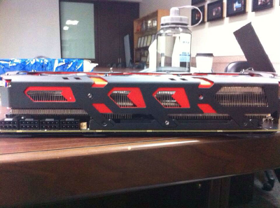

而最令人震惊的是辅助供电接口:一字排开的四个八针!历史再次被改写了!
当然,这主要得“感谢”R9 295X2 500W的超高功耗。AMD公版卡使用了特殊设计的供电接口,可以接受更强供电能力,因此只用了两个八针,而迪兰应该是为了照顾更多主板、电源的兼容性,使用的还是标准接口。
但即便这样,每个八针接口的最大供电能力已有150W,算下来三个就足够了,而四个再加PCI-E插槽的理论供电能力可达675W,这显然是为进一步大幅度超频做准备。
太过分了!

作者: big-bang    时间: 2014-5-4 22:56
4个8PIN才是正路的设计,这样一般大功电源都能正常使用,而不像"公版"那样强行使用双8PIN,没特别设计的电源线超出近1倍负荷输出这么"危险",迪兰这次设计是考虑到这点了
