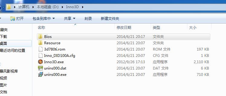

然后安装Inno3D超频软件,建议装到D盘
装好后,解压nvflash压缩包,复制里面这三个文件:
接下来打开Inno3d超频软件安装目录下的"BIOS"文件夹,如下图:
把刚才复制的三个文件粘贴进去替换,这是因为软件自带的Nvflash版本太老,

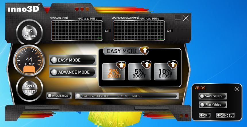

再接着,运行Inno3D超频软件,点一下“UPDATE BIOS”,再点“FLASH VBIOS”(警告时记得选“YES”),
最后选中你想写入的新BIOS文件,耐心等一会别乱动就可以了
