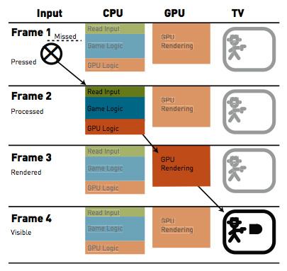

=======关于3帧延迟========
3帧延迟和游戏引擎对逻辑和渲染的处理流程有关,在当下比较常用的渲染流程下,3帧是一个极限。对此制作过吉他英雄的 NeverSoft 的联合创始人Mick West 专门撰文进行过详细分析,全文见如下连接:Gamasutra - Programming Responsiveness
我有空的时候考虑翻译一吧,至于原理,倒是引用他一张图就够了:

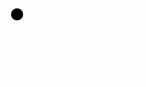

用图来解释一下,比如有一个圆从左上角移动到右下角,第一帧是这样的:

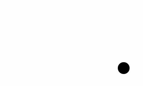

如果是游戏的话,第二帧就应该是这样的图:
看出区别来了吗?这是因为电影和游戏的画面生成方式的本质不同造成的,电影的画面是拍摄的实际场景,在一段时间内胶片持续曝光,这一段时间里人物场景的变化都会被拍到胶片上,每隔一段时间换下一张胶片再曝光一段时间。相机也是一样的原理,如果我们把手机镜头使劲的晃动然后拍一张照片,会发现照片是模糊的,这就是因为曝光过程中把移动过程中一段时间的场景都拍进去了,就模糊了,我们就能感觉到电影里面的人物是移动过去的,可以看到移动的轨迹,画面是“连贯”的。
而游戏的画面则是由显卡生成的,显卡通过计算生成一帧画面,生成完毕后再计算下一帧,这样每一帧都是清晰的,不会有模糊,像我上面图中的那个圆,不管他的移动速度是快是慢,显卡只计算两帧画面,中间的移动轨迹一概不会显示,我们看到物体就好像老版西游记里面孙悟空施一个法术“就”的一声飞过去了。
