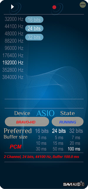

win7win8window10的播放器音量控制如下(通过播放器的音量控制可以得到更好的效果哦):
先在合成器的设备里选输出默认声卡。另合成器设备里的滑条是不能动的。先保持最大。然后是去划应用程序或播放器的滑条才行的。而且必须是应用程序或播放器的滑条,要单独划才行的。系统音量与程序音量是两个不同的音量来的了。
或在界面里设下输出音量的幅度已达到最好效果,如下图:衰减12dB效果很好。

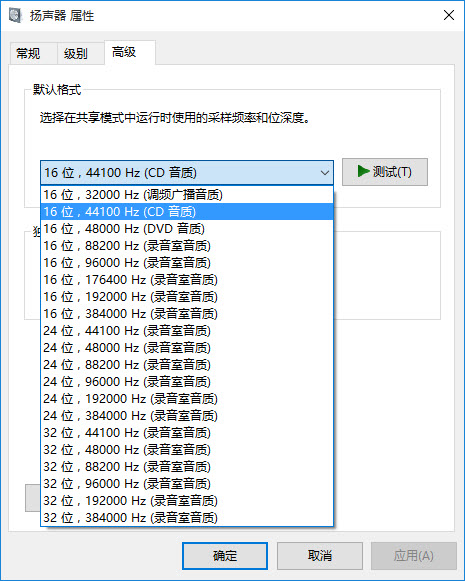

下图是window7 64位显示的界面,请在安装完驱动后在“控制面板”----“声音”那里设置“扬声器BRAVO-HD HS USB Sudio”成默认设备,即音频输出的声卡
下面是window10显示的界面,店主建议用window10系统
(当然XP一样也能稳定输出DSD的,这一点相对于Xmos,意大利板不能在xp下工作强多了,可见其兼容性非一般。 )
PCM支持的采样率(注意:配置好点的电脑,比如4核以上的电脑可能会显示到32bit,192KHZ,建议用window10系统,兼容USB热拨插,能使用32bit的音频输出)
