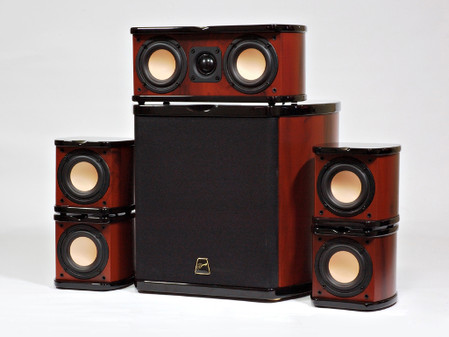

# H$ L- h2 @1 G7 j  Y. ]    我们先来介绍一下惠威的M20-5.1,惠威的家用HIFI、家用AV产品大家应该都比较熟悉,惠威的多媒体系列产品相信大家更是耳熟能详了,M20-5.1作为惠威多媒体产品线上唯一的一套多媒体5.1产品足以看出其地位。M20-5.1是惠威经典的M20系列.1声道多媒体音箱的最高端产品,目前1980元的售价也让它稳坐高端5.1的行列。# s1 K$ I! A  S; z2 @3 W6 v

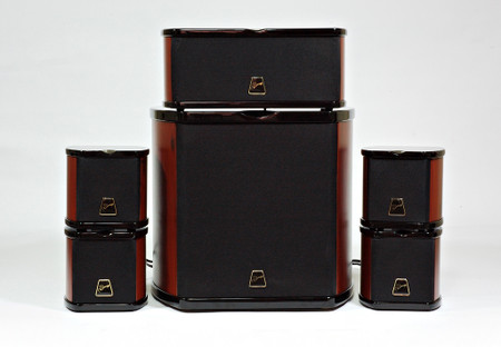

     由于惠威家庭影院领域的造诣,M20-5.1虽然身在多媒体音箱系列中,但也能很容易的就从它身上看到正统家庭影院的影子。从外观上看,M20-5.1做工给人一种很华丽典雅的感觉,这点比起世面上其他的5.1产品有很大的不同。M20-5.1的所有箱体做工都非常细腻,侧面都是暗红色的木纹材质,这种散发着木质光泽的外表让箱体看上非常漂亮,箱体的顶部和底部则是喷涂了黑色的钢琴漆,手感细腻滑润。
) ]' \+ d: w- D8 z( l+ J) P
% }: z  U. m2 b9 Y' J- `& L2 L% U7 N
; E; ^" ]2 P/ u0 `& T% y& [$ o+ W- ]6 o; N, p1 J

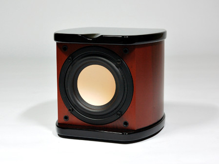

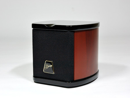

     M20-5.1的4个环绕音箱的两边由弧形的侧板构成,音箱小巧玲珑,造型富有古典。其上、下两块面板是黑色钢琴漆外观,光可鉴人,顶板正面有一个带弧形的曲线设计让音箱看起来更具活力和动感。这样的箱体外观搭配黑色的提花网布搭配显得非常协调,而网罩上的Swans天鹅标志让这套产品看上去也很别致。) O8 M# K! J! k5 r( n
7 j) Z/ K+ j+ C! J, q9 y' Q% C/ @7 M  X: b- e9 M
& A, o; N7 ]! R" x3 ?3 N: {! ?
     M20-5.1的环绕音箱使用了惠威公司的M3N铝镁合金3寸全频带单元,采用了带有特殊阻尼涂层的铝镁合金一体化金属结构振膜。同时由于M3N单元是全频带设计,并采用了对称磁场驱动技术和长冲程线性位移设计,使得该单元具有较低的失真度和较宽的频率响应。作为5.1声道的环绕箱单元,M3N的素质是不容置疑的。- z9 V2 O/ {. V/ x. z

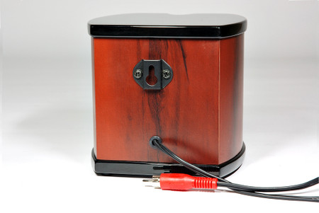

     M20-5.1的除了低音炮之外的5个声道的音箱都已经集成一根RCA信号线,在接入时比较方便。此外,这5只音箱的箱体背面都有一个挂扣,可以让用户把箱体按照自己的意愿挂起来摆放,当您使用液晶显示器或要挂放环绕音箱的时候,这枚挂扣就有用武之地了。

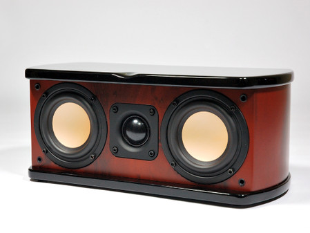

) v" {" U; H# \- W8 r8 I3 _, w: X     M20-5.1的中置音箱可以说是惠威M20—5.1的一个亮点,这个采用哑铃结构的中置看上去绝对有准家庭影院的味道。中置声道关系到您看影院是前方声场的定位;人物对白的层次与清晰度;人声的厚度与中间声场的稳固性,可以说听环绕声电影的时候很大一部分时间都在听中置声道。正是因为如此,甚至可以说中置声道是5.1声道中的灵魂声道。我们可以看到惠威在设计M20-5.1时对中置音箱的设计是比较用心的,两只M3N单元和一只TN25球顶高音的搭配对于桌面影院系统的应用是绰绰有余的。

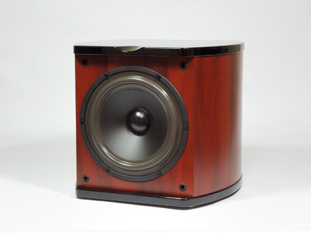

, e/ l; s2 s! F% J& _' G- j& V     M20-5.1的低音炮的外形和卫星箱非常相像,也是侧面木纹材质,上下面板为钢琴漆,只是在体积上要庞大出许多。这只低音炮重约14KG,单看着这体积和分量,M20-5.1的低音炮在多媒体有源炮中就算的上是个大家伙了。这只低音炮采用箱体底部单腔导向式结构,搭配一只惠威SS8超低音8寸扬声器,低频充沛,量感足,下潜可达到30HZ左右。

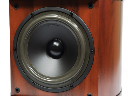

     卸下低音炮的面网,我们能看到这只低音炮中用的是惠威扬声器超大低音音盆SS8II,它是惠威开发的一款8英寸超低音扬声器,采用丹麦P.M.K双层云母高强度振膜,高顺性高泡折环,高阻尼防尘帽,频率响应宽广,力度感强。SS8采用超长冲程线性位移设计,承受动态范围大,且低端失真度小,而高性能铁氧体磁路结构,无涡流损耗Kapton音圈骨架和耐高温5NOFC无氧铜线音圈使得其承受功率很大。这只低音单元可以算是整套M20-5.1的主力单元,它负责影片中所有120HZ以下频率频段的回放,只有一只优异的低音单元,才能让低音炮有源源不断的动力,能较好的控制低频,让瞬态响应更迅速。

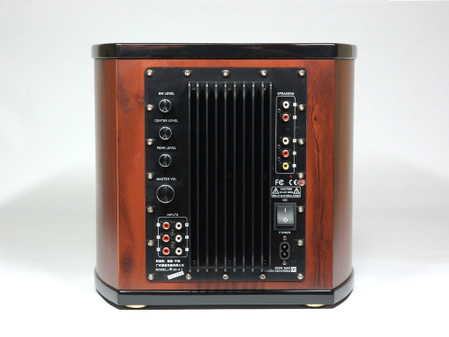

6 V: _2 F7 N) E2 Z7 v( Q     一般来说5.1的低音炮也是整套系统动力输出的源泉,在M20-5.1的背面,我们可以看到各种接口,提供音频信号的输入和放大输出。M20-5.1的音频输入接口由3组6枚RCA插口组成,分别输入左前/右前、左后/右后、中置/低频6个声道的信号,组成支持A3C和DTS的5.1声道输入。在输出方面,由于M20-5.1的4只卫星箱和中置音箱已经都集成了一根RCA信号线,只要按照颜色标识把5组信号接入即可。在调节方面,M20-5.1共设置了4个电位器,从上至下分别负责低频增益、中置音量、环绕音量以及总音量的调节。在低音炮的背面正中,我们可以看到硕大的散热片,这样的大散热片可以让音箱更稳定的长时间工作。  G0 ]1 {% G$ a$ w' T! U, s  Q

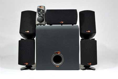

  下面我们来看看目前国内关注度较高的杰士(Klipsch) ProMedia 5.1,这套箱子的来历相信朋友们应该都很熟悉,它世界上最早通过THX认证的多媒体5.1声道音箱,原来PM-5.1在国外生产,在国内是几乎不销售的,但是最近一段时间在市场上又重新见到了它的身影,而且目前市面上的PM 5.1全部国产化。目前PM 5.1的国内行货售价在3200元左右,在价格上比惠威的PM-5.1要高出许多,当然,其中THX认证的价格不菲。% Q2 b. o$ m! M% d2 }- w. W
& B; m% r" e3 L& v5 d: ^+ P3 I; ]1 d; T6 N/ R( d
* S* z7 K3 r4 u6 @% P) D4 w. a     作为通过THX认证的为数不多的多媒体音箱之一,杰士PM 5.1的实力绝对不容小觑。从体积上看,PM 5.1似乎要比M20 5.1更大一些,但在总重量上比M20 5.1轻一些。从外观上看上,PM 5.1和惠威M20-5.1是完全不同的感觉,PM 5.1更具时尚、现代感,看上去更像是一套PC用的多媒体影院。PM 5.1的环绕箱箱体采用塑料材质,银灰色的喷涂,看上去时尚感很强,卫星箱的黑色网罩和低音炮的正面有明显的THX字样。* e1 {- U, Q* \2 [5 M

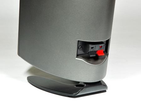

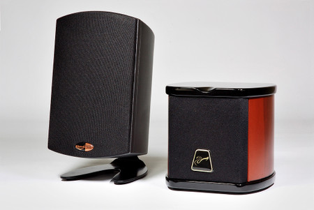

     我们来看看PM 5.1的卫星箱,PM 5.1环绕卫星箱采用椭圆型封闭箱体设计,这样的设计可以尽量减少箱体内部的有害声波衍射。箱体底部有一个铸铁的支架,支架有一定角度,能让箱体稍稍上倾,让单元正对用户的耳朵。与M20-5.1的卫星箱的全频带设计不同,PM 5.1的卫星箱采用的是2分频设计,除了一个3英寸的纸盆外还有一个0.75英寸的高音单元。由于采用2分频设计,从外形上看,PM 5.1的卫星箱要比M20-5.1的卫星箱高一些,显得更瘦长。0 |" |# B1 N& B) `: W. v3 H
( Z9 G1 d1 q3 g7 ~) w+ w$ S# v; o; t4 Z
2 T$ O" l* X6 B; J2 }
; f3 X2 \4 W) R0 j
1 {; N0 a: x3 D8 `7 w2 }    PM 5.1的5只小音箱的接线方式都采用蝴蝶夹卡口,使用的时候只要按照颜色将两根线对号入座就可以了。3 K' I/ H8 M& j8 ^6 y2 A

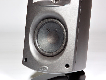

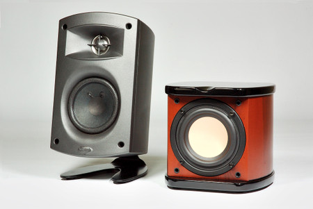

    PM 5.1环绕箱和中置箱采用相同的单元,一只3英寸长冲程的纸盆单元和一只0.75英寸的金属聚合物高音单元。PM 5.1采用的3寸中音单元的防尘罩和我们平时见到的突起的防尘罩不太一样,它的形状是内凹的,有点类似盆碗单元的形状。
% D1 Z& K. `+ E8 N7 n/ ^& t, ~4 U! B9 X' N
) W; o: r) c9 z4 f  `" ?/ _

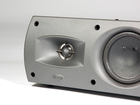

+ `! }/ V8 x0 T" [4 @9 _   PM 5.1的高音单元部分应该算是这套音箱一个比较有特色的地方,这款PM 5.1号称有号角高音设计,不过从外形上看,箱体的高音的确是做成了类号角状,但是号角比较浅,这样的设计可能没有什么号角效应,不属于真正的号角音箱。不过这样高音单元内凹设计应该有助于让高频声波更集中,减少声波信号的散射,对提升高频的指向性有一定的好处。PM 5.1采用了金属高音,按理说金属高音有更好的解析力与瞬态响应,加上金属高音的高频可能会更犀利一些,更适合影院应用,从后面的试听上来看也的确是这样。* [8 u! n+ T4 E2 x

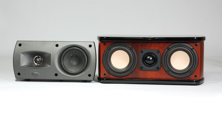

7 k: }" X8 B- y% ^4 @     PM 5.1的中置音箱采用和卫星箱完全一样的两单元设计,两只单元一左一右横向排放,中置箱体的长度要比卫星箱稍微长一些。与M20-5.1的中置相比,M20-5.1的中置显得要比PM 5.1的大一些。虽然PM 5.1的中置没有采用更均衡的哑铃结构,不过对于应用于桌面系统的中置箱来说差别应该不大。

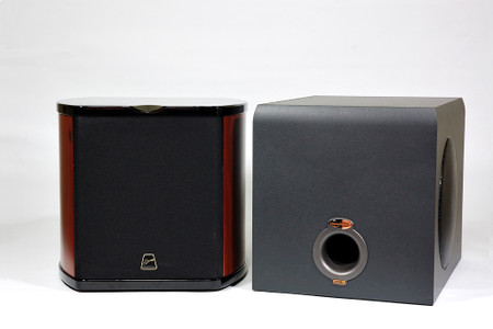

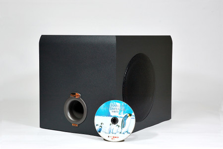

     PM 5.1的低音炮的外形比较传统,正统的正立方体设计让PM 5.1的炮看起来有些不起眼,不过这丝毫不影响它的表现。反射式低音与迂回的导相管设计加上两只8寸的低音单元让PM 5.1的低音炮看起来就冲劲十足,而这只低音炮的低频下浅同样也达到了30HZ左右。
7 }: s1 j8 u/ ]  {! C3 s) \6 |
5 c/ P0 a% k  f7 H
+ \1 s; g4 o) {- T9 D+ [" e* d# Z5 Q; S% t$ t

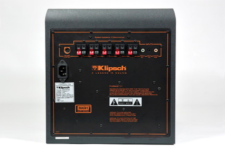

    PM 5.1也是一套带有内置功放的卫星箱系统,我们在PM 5.1低音炮的背面能看到其全部接口。PM 5.1的电源接口采用通用的D型插头,音频输入接口设置与M20-5.1不同,它采用的是3个6mm的立体声插头,而输出部分全部采用卡口式的蝴蝶夹设计,这样的设计用户可以方便的换用更好的线材,不过PM 5.1的原配信号线的档次还有待提升。此外,低音炮背面还有一个类似于鼠标PS2口的多功能接口,可以用于连接PM 5.1的外置线控。
) D  W) i9 V9 C& d3 z& Z1 |6 J' O5 ?* I
5 y2 p; B) b) r- ^0 \3 S# |$ v1 _# R! n/ J% {$ H9 x
     将PM 5.1和M20-5.1的炮放在一起,我们就能明显感觉到两只重量级的低音炮带来的压力了。对于两只炮的外观大家见仁见智,喜欢圆的喜欢方的悉听尊便。从体积上看PM 5.1的炮会更长一些,而M20-5.1的炮则显得很敦实。

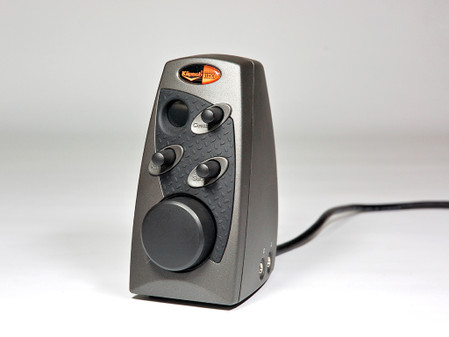

# r9 u! A5 r) s* p- n: E+ }     值得一提的是PM 5.1有一个外置的线控器,PM 5.1的所有操作都可以在线控上完成,操作起来比较方便。除此之外,这只线控还带有2.0声道的耳机输出与线性输入功能。这只线控没有采用模拟电位器,全部都是数字调节,旋钮旋转时有段落感,需要指出的是PM 5.1的线控非常灵敏,有时灵敏过头,调节时会出现音量值突然往回跳或者转一格音量增加多格的情况。看来这只线控虽然很方便,但是还有一定的改进余地。( ~& G( [) @, y  a
