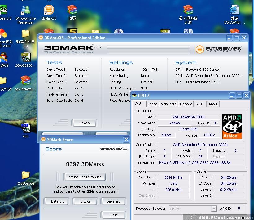

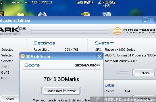

顺便也把我自己的跑分情况贴下
这是默认1800XT状态下594/693 U是3000+默认状态下 跑得05分数 7843
这仍然是默认1800XT状态下594/693 U小超到225外频 也就是2G
不是不想超。实在是受350W电源的限制,U或者显卡再超一点 05就根本不能跑了,供电不足了。以前U搭配X850PRO 可以稳上270跑05。呵呵,原本当初没预备买X1800的显卡,350W很够了。现在看来得买个400W以上的才行了
不过这分数还行。
:lol:

我也照着楼主的方法,一下子刷成功了,不过,就是有个问题比较奇怪,跑3dmark 03 有17500,但是跑3dmark 05只有7200多,CPU是P4 630未超频(200*15),显卡刷成XT后也未再超
请各位大侠帮忙断断,是不是CPU的问题,还是和外频(200)太低有关,但是楼主的cpu在未超频的情况,05也有将近7900的分数,难道真是2个cpu之间的差距?还是其他什么问题?

原帖由 cableplus 于 2006-7-14 00:22 发表
请各位大侠帮忙断断,是不是CPU的问题,还是和外 ...
他的U小超200MHZ都涨了500分,你这差距很正场#看样子要OC到3.3G才能和3000+相比,外频不外频的关系不大。

作者: cableplus    时间: 2006-7-16 10:03
回复88楼的
我试过将u小超到233*14,05的分数一下在就到7900多了,不过个人觉得还是和外频有关
我试过换p4 640(200*16)和p4 630(200*15),3dmark05的分数没提高多少,而将630小超到
233*14,3dmark05一下子提高700多,可能还是和外频一下子从200变到233的有直接关系
作者: jpbird    时间: 2006-7-16 14:41
LJ的P4可能确实是和FSB关系较大。

作者: swei    时间: 2006-8-18 10:11
你的CPU电压好高呀,1。51哦。
