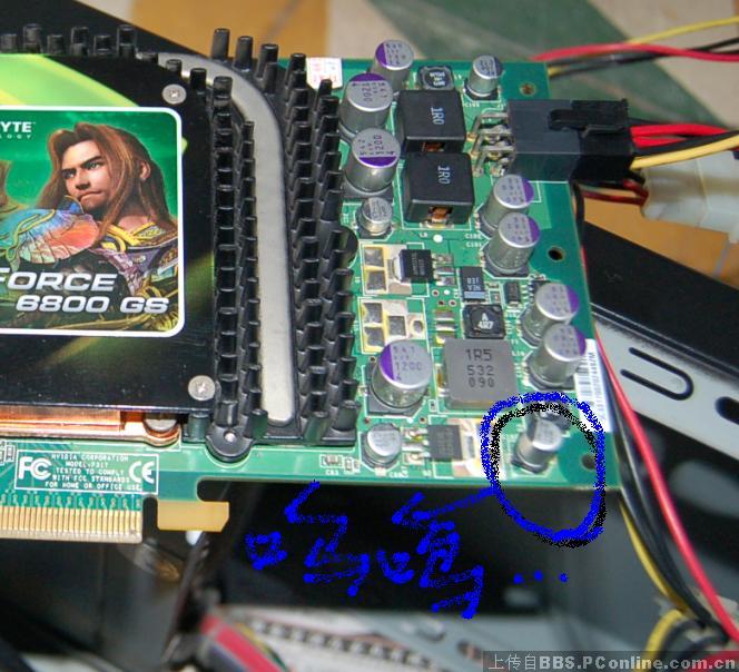

刚拆显卡准备去卖的,没想到那个死鬼主板刚好一个电容在那顶着,拆下来后发现把显卡上的电容都顶送了看来长PCB未必就是好啊~~~~头几次拆都没问题的,偏偏要卖的时候这样,真是天意啊,有人知道那课电容是起什么作用的吗?拿去手机店能不能焊回去?现在插上显卡用跑了下03和游戏好象也没什么问题:sweatingbullets:
就是画了圈圈那个电容:sweatingbullets:

问题应该不大,供电滤波电容,拿去用电烙铁从新焊接一下就可以了

:sweatingbullets:这个好象是贴片式的电容,普通烙铁焊不到吧~~~

沒焊过这种贴片,但是看图焊盘不是有一半露在外面吗,上锡加热那个焊盘应该就能焊上

电容没有完全掉下来吧?

电容还没掉下来,估计还有一只脚在那支持,呵呵~~~如果没什么影响的话就不去修它了

用热风枪焊一下就OK了
不过前提是PCB铜箔层未伤

贴片用电烙铁比较难焊,有风枪的话吹一下就能搞掂

一般修什么的地方有风枪啊?我才好找相应的店去修,免得走冤枉路,呵呵:sweatingbullets:
