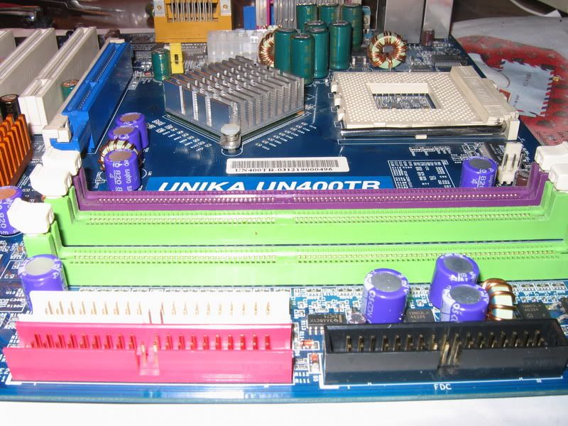

内存附近爆了几颗~~8 J! V+ z$ S6 y# U
2 K9 S7 k* X9 ?0 ]. A( }( c5 b! ~" B9 K+ U) y
如果要换的话,什么规格的适用???0 M$ r/ e6 p5 B4 s" t

原为  6.3V  1000uF

作者: 4269811    时间: 2006-8-14 01:45
按同规格吧~~~~但是电容牌子要好~~

如果是8mm的,可换 390uF/6.3V的固体,例如SANYO SP 或富士通RE-V1,ESR=16毫欧,性能在固体电容中并不算好,但相比1500uF以下的铝电解就强多了,关键是价格非常便宜,0.6至0.8元一颗。NCC的PSA 4V 560uF性能最佳,价格稍贵 1.5元左右,不建议使用SEP 6.3V 470UF,因为价格太贵。6 D; ?9 |  ?8 \3 o7 |' Z( Y0 J0 i
  如果是10mm的,首选NCC 的 PSA 4V 820uF, 次选 PS 4V 820uF或富士通4V 820uF

( s" K( v: ]- u& p9 ?# C  P5 x% @刚买了20颗 6。3V  820uf的三洋固体电容~~等待ING
作者: liao228    时间: 2006-8-14 14:37
  坏掉的几个貌似8mm的,你买的这个是10mm的,到时安装上会有点问题,不过也可以用。
作者: chenjian1203    时间: 2006-8-14 17:48
对的~~的确是8mm的~但是10mm的用上去应该也没什么大问题~
