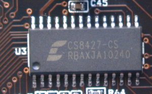

今天看到一些硬件的证据
( L! N* h. w2 r0 W0 E: }, o9 g* ~1 t& f
3 T+ H* e3 T/ {( i
, y" H) R7 P; E; {1 T7 ?" a1 b% R+ J
这是6Fire LT使用的SPDIF芯片,. u! R: s7 X& H+ `  ?$ B2 C9 E7 u
原来他是发送器和接收器的整合芯片
作者: sd-iori    时间: 2006-9-10 22:51
直接使用 Crystal 的 CS8427 來處理數位資料的傳送與接收,同樣的也能修正 jitter 時基問題) {  ^3 ^- S4 a+ v
) ~, {+ p" X* E+ L$ @# ^& O7 f坦克1723只是使用Envy24HT-S自带的发送器

查了一下,原来AP2496也是用CS8427收发数字信号的,M-AUDIO也没有偷工减料

http://www.cirrus.com/cn/products/pro/detail/P51.html
5 N* |. f; j  F  S- e) [
6 U: L- J. v' R3 X% J9 g, P! p
. C6 o) z+ k% w8 s0 a5 h  tCS8427是一个立体声数字音频收发器,它带有AES3和串行数字音频输入/输出,以及通过一个4线微控制器端口进行的综合控制。声道状态和用户数据集成在区块划分的缓存器上,使得读取/修改/写入过程更加简便易行。

3 J' k% R" A/ Z% eSPDIF Encoder,

: U+ M8 j, K+ }$ T; e  [- |CS8427就是把I2S的数字信号,编码成为SPDIF格式,然后输出到同轴或者光纤
( c% ]7 L, z7 k9 _9 h8 ~+ s7 W) {
+ b! f. y& n+ T6 T  ~- ^: ^DAC不能直接接受SPDIF型号吧4 f1 L: a# B) P
需要一个CS8416一类的SPDIF解码器7 F( R" U3 D' w. ?! p, K
变成I2S型号,从而到DAC进行解码

,,你不是说
. S9 V9 O+ F8 \' `  W. A* t+ {
3 }* U& P3 H! Z" v那些外置的DAC,,可以直接使用SPDIF信号吧,,: _+ }# j& ]- Y
% a/ i( X3 f0 b或者说,,声卡的数字输出是直接由DSP,,如Envy24直接进行输出,,
3 `5 U4 |2 \5 |而使用I2S格式直接输出到外置DAC然后进入DAC进行解码吧,,, P" @6 d' U  n
, f$ ]1 ^3 J) F' b数字输出,,是有几个格式的啊,,,
作者: ljm_ljm    时间: 2006-9-11 13:58
原帖由 sd-iori 于 2006-9-11 13:56 发表
: e" H7 P" E& ~7 l) ?. l7 J4 t
  M" S+ R, d6 X8 ],,你不是说
. d: ]- k% y) n, W% e% G6 X/ |$ \0 n# }6 o, ~. U$ ~
1 E& j4 X4 u& B0 K, N3 w2 n9 K: y6 _* h
$ E8 f8 \: A; Q0 o/ j+ o9 a# E2 V而使用I2S格式直接输出到外置DAC然后进入DAC进行解码吧,,
5 E: `# X3 F" y/ t
! ^% \/ [( T0 `6 J, S0 j数字输出 ...
5 H* I( R. e" H7 ~0 @
; o+ ?+ h, t# \5 b外置DAC 不接SPDIF接什么? 你见过外置DAC上面,没有接收IC的吗?
作者: sd-iori    时间: 2006-9-11 14:00
原帖由 ljm_ljm 于 2006-9-11 13:54 发表2 g3 l: T7 g& }/ m2 f2 |9 b; F
* P' W3 C) B/ H6 G
; O$ v; m; n) u  B4 ]1 sCS8427仅仅是个数字音频接口收发器,就是说它吃什么拉什么.
' @' Y+ i8 E: T. Y0 W' T6 s
; R" N+ K* K, K( J, V( J如果是按照连接里面说说的
7 @) b7 U8 M0 R) \2 V. A: C5 s& d. v8 y: V6 ^: |& Y% n) x- U, K/ M1 N
为什么6Fire采用8427,,而不是采用功能更加单一的8416?
; m4 d% g' {" ~2 a" j8 F0 n9 f8416,,估计价格会便宜一点吧
作者: sd-iori    时间: 2006-9-11 14:02
原帖由 ljm_ljm 于 2006-9-11 13:54 发表# S+ E2 e6 p- y+ f+ c/ ^, {
) I2 a+ \9 C3 d0 n" i4 E6 u  U1 F* ~
当然。外置dac 都有8416这种IC。CS8427仅仅是个数字音频接口收发器,不能对数字信号有任何影响。
2 ]- ]1 c" @1 J0 }  o
* v' r# C+ k# X2 m: q* t5 [  J数字信号好不好,跟这个没什么关系。接收IC采样升频转换等一系列,都要靠8414  8416这% a/ n0 c2 [/ R" B5 {$ G% l
些来用。都是在外面 ...
3 E! Q7 C1 ]% g8 \' M4 h% `
+ Q) s) T; R+ V8 I4 ]: k' R3 x0 V! I- Z/ K  @2 S
; E4 }. |9 N1 `/ o
6 G, [  q+ l9 M) @按照你的说法,,0 {: X2 X: x1 G
请你解析一下DELTA66上面的着两颗芯片,,是用来干什么的??
作者: Metaverse    时间: 2006-9-11 14:02
& U$ l. _( |1 n2 u0 B# y6 m& v8 w& l( A2 a: Y7 n& j$ q
6 x- m& G! q  C0 X& [5 E( N当然。外置dac 都有8416这种IC。CS8427仅仅是个数字音频接口收发器,不能对数字信号有任何影响。
3 n3 U5 h$ v# p& V8 ^- {& _2 q) o7 }* a, [0 v2 n" V
数字信号好不好,跟这个没什么关系。接收IC采样升频转换等一系列,都要靠8414  8416这+ Z8 y) S$ Q5 q' H7 d2 {  [4 `
些来用。都是在外面 ...
3 k1 l& A" x6 j* e! ?& V
其实,现在想知道的是,6FIRE LT和AP2496的数字输出,究竟是直接从I/O输出S/PDIF,还是从I/O输出I2S,经过CS8427转成S/PDIF格式再发送出去……这个,根据芯片引脚的定义来看电路应该就能搞清楚吧?:huh:
% D' e/ Q( h" R& m4 |9 }; @4 @; s# n" g# _( k' ?! Z0 G
[ 本帖最后由 Metaverse 于 2006-9-11 14:05 编辑 ]
作者: sd-iori    时间: 2006-9-11 14:03
原帖由 Metaverse 于 2006-9-11 14:02 发表  g! S/ P: ~1 D* Z$ P. u
2 k/ [, X; U0 K其实,现在想知道的是,6FIRE LT和AP2496的数字输出,究竟是直接从I/O输出S/PDIF,还是从I/O输出I2S,经过CS8427转成S/PDIF格式再发送出去……
" [. d& A" |+ t$ J1 D5 `
:lol: 就是,,
作者: sd-iori    时间: 2006-9-11 14:06
# |" k/ v  V; K  c
- c4 ~7 B4 ~6 y  x* t; r1 N4 B" i! v, x
2 l7 P3 I) b- n( v; S) h2 m9 n9 F1 ^9 ]$ c+ H! |+ ?6 n' _
8 |" |& M# C. J- S坦克的太空版,就没有这样的发送芯片9 l0 j7 N) g% m6 q8 Q
只是采用8716用来接受的% U3 S/ c6 K' Z+ o
因为HT本身就有SPDIF编码功能
作者: sd-iori    时间: 2006-9-11 14:08
# I5 ^/ [: s" v0 K* ?
+ a/ X- k, i+ Z4 ^: _" Q其实,现在想知道的是,6FIRE LT和AP2496的数字输出,究竟是直接从I/O输出S/PDIF,还是从I/O输出I2S,经过CS8427转成S/PDIF格式再发送出去……这个,根据芯片引脚的定义来看电路应该就能搞清楚吧?:huh:
1 c& a+ ^4 W& B; C6 w4 C
我的猜想就是
1 l4 r  g+ E& Q# N! W
( j# J; s% ^  u! F还是由Envy24输出SPDIF信号,8727是起一个Word Clock.一类的作用
) k8 o5 h2 s2 P* Q, }: G
5 b9 P: v5 r7 @- F! |4 f' V; o# z3 N[ 本帖最后由 sd-iori 于 2006-9-11 14:12 编辑 ]

6Fire LT,,使用8427,,也应该是这个目的,,
, V* c+ W6 g3 Y% ~& |4 D/ _
- V9 G1 V7 f; r; v. H不过,,到底是Envy24自带的SPdif输出后,到8427,,然后由8427再次输出,,0 v) N% b0 Q  O# j0 }, T
还是直接由8427直接输出SPDIF,,这个就不知怎样考究,,, E% p* [4 b' j+ o5 n
坦克也没有具体说明了1 X4 _; p& a0 v
2 K" J- E! {3 L4 F! O
到底有没有人谁知道呢?
