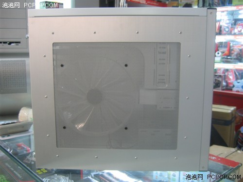

这个就是配备25CM扇子的箱子,不知道实际效果是不是真的那么好~~~
