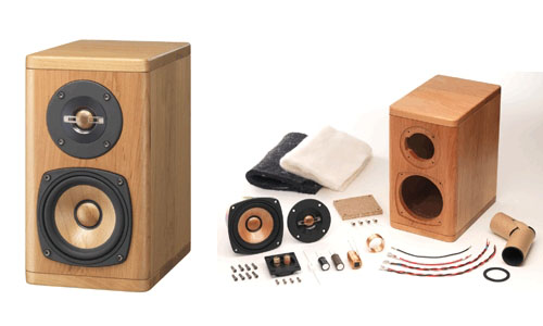

左边为SX-WD5KT完成品的示范,右边是组委会提供的DIY材料

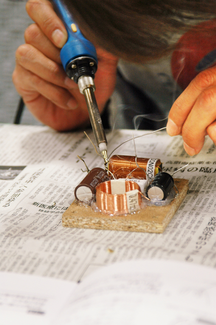

    最近日本JVC公司为了宣传和推广旗下扬声器产品SX-WD5KT,特别举行了一个DIY自制木质音箱的比赛和辅导讲座,烧友可以自己报名组队参与音箱的制作过程,亲手体验一下DIY的乐趣。这里为大家搜集到这次讲座和比赛的全过程记录图片,让我们一起看看这个SX-WD5KT木质音箱究竟是怎样做成的吧。

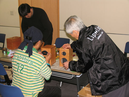

比赛开始前的讲座,各参赛组气氛有点紧张呢
音箱DIY过程中必要的辅助工具
某一组参赛者在研究DIY步骤

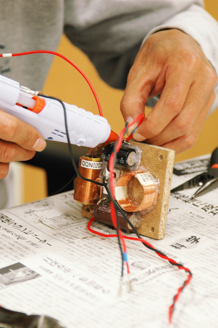

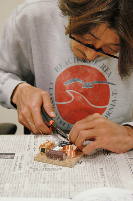

首先用快干胶粘贴固定元器件
然后热点焊固定元器件
各个元器件lead线整理
根据电路图锡焊连接各个元器件

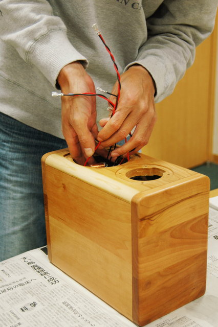

接入配线
检查理线

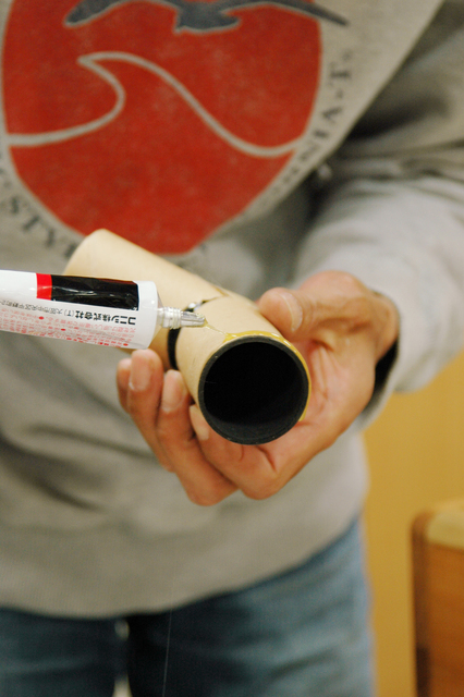

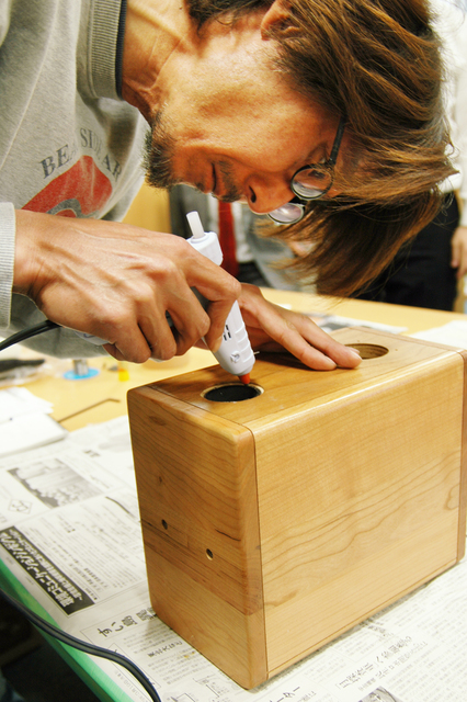

duct管口途胶
加热熔合粘胶

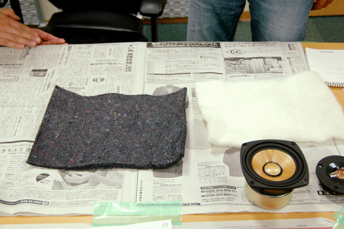

箱体内部采用黑白两种吸音材料
吸音材料的裁切

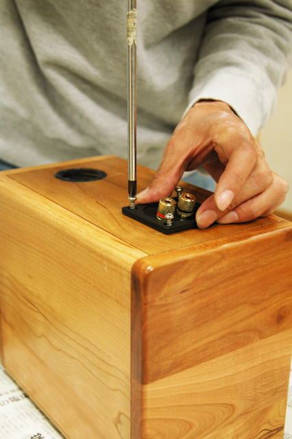

喇叭配线和输入端子连接
用螺丝固定输入端子

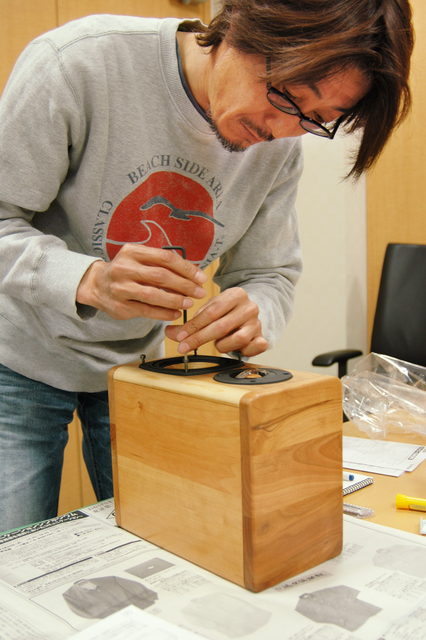

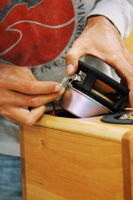

扬声单元嵌入安装
螺丝固定扬声单元
完成作品,左右对照一下看看有没有分别?
