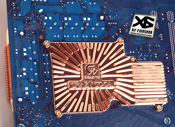

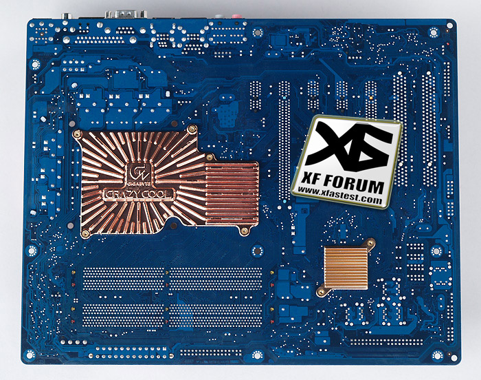

技嘉的p35-dq6后面的散热背板.如下图..
$ z* q0 O4 ~7 H5 y6 @
7 c9 Z0 L/ G9 z! E, e' ~9 m( w, s9 J! o
* c3 v1 }- o" z) J4 R5 n. l6 a如果不把背板拿掉的话,肯定是不上带底座的散热器..........(我想一般人的机箱支柱都没那么高吧...
# i0 O0 W" r( Z; D. @/ }4 `+ j, P9 Q! a% R  Z
: ~: _% M1 T- E2 Z: w+ F
0 m2 Z& p+ U- |  |如果你拿掉背板的话,就意味着你放弃了北桥散热. 请看下图北桥散热的固定是螺丝.......
+ `* A# H0 C5 `5 ]1 a& j, o; A# X/ _' H5 c) u; b; H7 h
7 I) y( U1 i% k1 O& \4 A
2 M. e$ `. H, B3 s3 t
/ G* T6 x2 w+ X* l1 Z0 ]* Y) V; i8 i; R
或许有人会说,换上2个这东西不就可以了.....但是我感觉那东西好象承受不住这个散热片的重量......
* e, v7 Y' Q( r* }. X
* s4 j" c* b/ L- {8 Y0 p; a[attach]744909[/attach]. I% k. F, @# B* }- r) J
呵呵% ~, g! d& W) z+ ?- m' U$ {
7 E2 K+ n2 R* E+ z( x5 ?如果不拆到那个背板,强行上机.我想回达到这个效果.如图.
' [! b8 Y. _- E' c) B4 l$ g  c! |! a- o+ \
[attach]744910[/attach]* Z% T+ B5 j9 F- @( e7 M+ N" {: M5 |
$ h) {7 @3 R' i+ O. f( c( N其他的先不说.散热器高什么的.我想了解关于这个方面的问题!!!!!
, h9 z( ^4 P! q) W, {0 F) f. g1 s( g$ K' x& y
1 D$ W* {7 T$ Z) a- a2 n( l, k! B/ v& y0 x/ x) c# s$ @
在看asus 的p5k deluxe的散热设计。都不用想。肯定不会出兼容问题的。
7 G6 N' C! Y% R5 [0 d/ ~" z, p4 M/ r. W+ V# G! d  _
$ {! p% ?) m* [; ]9 m6 b' C
+ c" y7 F! s& l2 [6 Z- i3 p但asus p5k deluxe 也有设计缺陷.... 就是那个sata槽!!! 上8800 2900等显卡。最少浪费3个!!!!$ M4 I/ W4 M1 X* `
5 Q) Q7 O/ g! i6 l
[ 本帖最后由 金戈铁马 于 2007-5-17 03:16 编辑 ]

我上了P35-DQ6,至少现在HYPER7和ZM9700没有什么大的问题,不用拆背板!

Giga已经替你装好背板,你把散热器的背板扔掉,行不?直接拧螺丝有那么难吗?????

技嘉的直接上螺帽+垫片就好了.只要风扇不是特别重,比如拿破仑这样的,大多没问题.但是要是上大台风风神匠这样的,另外想办法吧.
