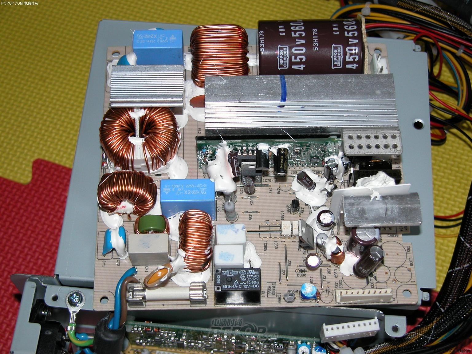

回LS,稍微负责点的厂家,都不会用680UF做550W吧?先不说能不能做的问题
作者: 扬筝    时间: 2007-6-2 15:21
主动PFC的滤波电容不用那么大吧,小一点都可以的。
不过这个电源的用料确实比我的300W还省。。。

LS是你是开玩笑还是怎么的?
请注意分辨两种电容根本就是不同的。。。。450V和200V的!电容量上不能直接比!
[ 本帖最后由 icecola 于 2007-6-2 17:32 编辑 ]

原帖由 paulwu1688 于 2007-6-2 18:43 发表
呵呵,这个电容才470,不知道电源该是多少瓦呢?
http://photo1.yupoo.com/20070209/185130_1571530508_oyrxoxpz.jpg
400V470UF,使用起来相当于两个200V940UF串连。
当然了,没有200V940UF这种规格。

原帖由 FAE 于 2007-6-2 22:01 发表
哈哈哈,见过带套套的电容吧,外面写的怒大,拆卸就发现,里面套着一个超小的电容,心思都用这里,东西能好就见鬼了:loveliness:
呵呵,这种情况确实不少啊。
所以看电源,电容小了肯定不行,电容大却不是绝对行,还要看其它。
