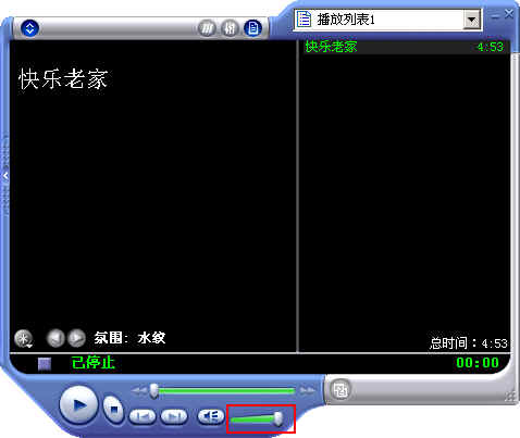

1,对方听到伴奏声音觉的小声
SQ680的混音模式为傻瓜式不可调,用有些版本的千千静播发器可能会出现伴奏声音过小。
当伴奏发现小时,请改用XP系统自带的Windows Media Player播放器,或WINMP3播放器:
% D4 L: O6 u( e" c- m
WinMP3播放器8 C. Q) q  e9 \
并将播放器音量开大(红框处),歌词可另建个写字本保存。9 h8 m" u- q$ @5 w1 q

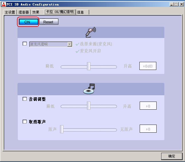

3,麦克风突然爆麦出现杂音时
请将卡啦OK那里的ON(红框处)按键关闭,再重新打开,爆麦现象会自行消失.
一般麦克风混响调整在升高位置+1dB到+2dB,唱歌混响效果比较自然些.

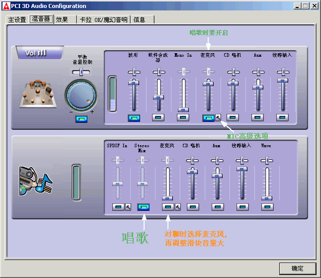

4,图示混音器控制.
MIC高级选项中有麦克风增强+20dB选项
